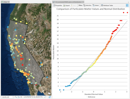

Exemple
Créez un diagramme QQ pour déterminer si les échantillons de matières particulaires en Californie sont normalement distribués.
  • Compare the distribution of (Comparer la distribution de) :Particulate Matter
  • With transformation (Avec transformation) : None (Aucune)
  • To (À) : <\Normal Distribution> (Distribution normale)
Diagramme QQ
