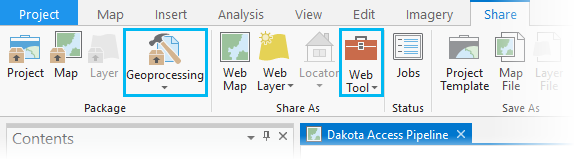

Pour créer un paquetage ou un outil web, utilisez les menus sous l’onglet du ruban Partager :
  • Cliquez sur Share (Partager) > Package (Paquetage) > Geoprocessing (Géotraitement), puis choisissez l’outil.
  • Cliquez sur Share (Partager) > Share As (Partager en tant que) > Web Tool (Outil web), puis choisissez l’outil.
Partager comme un paquetage de géotraitement ou un outil web
Vous pouvez également cliquer avec le bouton droit sur l’outil à partager dans l’historique du géotraitement, puis cliquer sur Share As (Partager en tant que) > Geoprocessing Package (Paquetage de géotraitement) ou sur Share As (Partager en tant que) > Web Tool (Outil web).
