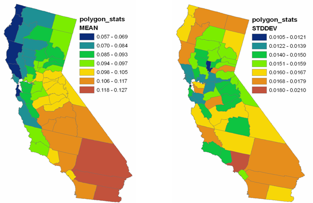

Exemple de simulation conditionnelle et de sortie de post-traitement
La figure suivante montre les résultats d’une simulation conditionnelle avec le post-traitement surfacique de la sortie. Les cartes présentent la moyenne et l’écart type de 100 réalisations des valeurs d’ozone pour chaque comté de Californie. Ces valeurs de moyenne et d’écart type peuvent être utilisées, par exemple, dans des études épidémiologiques où l’apparition d’une maladie doit être comparée à la valeur d’ozone moyenne pour chaque comté.
Simulation conditionnelle avec sortie surfacique.
