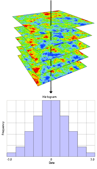

La simulation géostatistique gaussienne offre un avantage par rapport au krigeage. Comme le krigeage repose sur une moyenne locale des données, il produit une sortie lissée. La simulation géostatistique gaussienne, en revanche, représente mieux la variabilité locale, car elle réintègre dans les surfaces générées la variabilité locale qui est perdue lors du krigeage. Comme la variabilité que les réalisations GGS apporte à la valeur prévue à une localisation en particulier présente une moyenne nulle, la moyenne de plusieurs réalisations GGS tend vers la prévision du krigeage. Ce concept est illustré dans la figure ci-dessous. Différentes réalisations sont représentées sous forme d’une pile de couches en sortie. La distribution des valeurs à une coordonnée en particulier est gaussienne, avec une moyenne égale à l’estimation avec krigeage pour cette localisation et une dispersion qui est donnée par la variance de krigeage au niveau de cette localisation.
Variabilité des valeurs simulées pour une localisation donnée
Vous pouvez utiliser l’outil Extract Values To Table (Extraire des valeurs vers une table) pour générer les données du diagramme illustré dans la figure ci-dessus et pour faciliter le post-traitement de la sortie générée par la simulation géostatistique gaussienne (GGS).

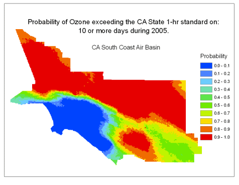

La qualité de l’air est une préoccupation importante dans de nombreuses villes et régions du monde entier. Aux États-Unis, la ville de Los Angeles est connue pour sa mauvaise qualité de l’air et un vaste réseau de surveillance collecte des données sur l’ozone, les particules fines et d’autres polluants plusieurs fois par jour. Ces données sur la qualité de l’air indiquent la concentration de chaque polluant, ainsi que le nombre de jours par an où un polluant a dépassé les normes locales et fédérales autorisées. Même si les deux mesures permettent d’évaluer partiellement les risques d’exposition dans une zone en particulier, le nombre de jours par an où les seuils critiques ont été dépassés peut servir à créer des cartes interpolées qui illustrent les probabilités de dépassement des seuils.
Dans cet exemple, le nombre de jours où le seuil d’ozone dans l’État de Californie a été dépassé dans chaque station de surveillance au cours de l’année 2005 a été étudié et un semi-variogramme a été ajusté selon ces données. La simulation conditionnelle a permis de produire plusieurs réalisations. Chaque réalisation est une carte du nombre de jours où le polluant a dépassé la valeur seuil au cours de l’année 2005. Les réalisations ont ensuite été post-traitées pour estimer les probabilités de dépassement du seuil décrété par l’État par le polluant plus de 10, 20, 30, 40, 50, 60 et 70 jours par an (la valeur maximale enregistrée par une station a été de 80 jours pendant lesquels le seuil a été dépassé). L’animation ci-dessous montre les cartes générées pour l’ozone dans le SCAB (South Coast Air Basin), qui intègre Los Angeles et les villes intérieures. La qualité de l’air à proximité de la côte est nettement meilleure que dans les zones intérieures, principalement parce que les vents dominants circulent d’ouest en est dans cette région.
Ce type de carte est utile pour prioriser les politiques de réduction des émissions, pour étudier les relations entre la santé et la qualité environnementale et pour aider la population à choisir son lieu de résidence en fournissant des informations qui permettent de répondre à des questions comme Quel taux de pollution suis-je prêt à tolérer ? et Quel taux de pollution dois-je tolérer pour vivre dans cet endroit ?

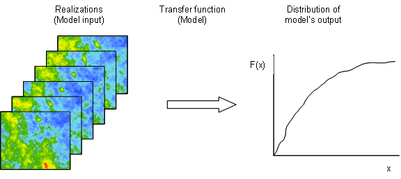

De nombreuses applications recourent aux variables dépendantes spatialement en entrée pour des modèles (par exemple, la simulation de flux dans l’industrie pétrolière). Dans ce cas, l’incertitude des résultats du modèle est évaluée en produisant plusieurs simulations comme suit :
  1. Un grand nombre de réalisations également probables sont simulées pour la variable.
  2. Le modèle (généralement fonction de transfert) est exécuté avec la variable simulée en entrée.
  3. Le modèle s’exécute sous forme synthétisée pour évaluer la variabilité de sa sortie.
Simulation utilisée pour évaluer l’incertitude dans la sortie du modèle
Les statistiques de la sortie fournissent une mesure de l’incertitude du modèle.
