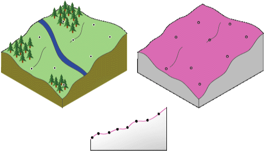

En théorie, les méthodes RBF s’apparentent à l’ajustement d’une membrane caoutchoutée à travers les valeurs d’échantillonnage mesurée tout en réduisant la courbure totale de la surface. La fonction de base que vous sélectionnez détermine la façon dont la membrane caoutchoutée s’ajustera entre les valeurs. L’image suivante est une illustration théorique de la façon dont une surface RBF s’ajuste à travers une série de valeurs d’échantillonnage d’élévation. Notez que dans la coupe transversale, la surface passe par les valeurs de données.
Fonctions de base radiale
La coupe transversale montre comment la surface RBF s’ajuste à travers les valeurs d’échantillonnage.

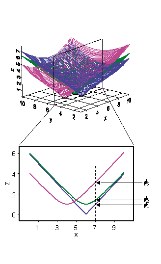

Dans l’ArcGIS Geostatistical Analyst extension, des fonctions de base radiales se forment sur chaque localisation de données. Une fonction de base radiale est une fonction qui change avec la distance par rapport à une localisation, comme illustré dans l’image ci-dessous.
Diagramme de conception RBF
Des fonctions RBF pour différentes localisations sont illustrées.
Supposons par exemple que la fonction de base radiale soit simplement la distance par rapport à chaque localisation. Elle forme ainsi un cône inversé sur chaque localisation. Si vous prenez une coupe transversale du plan x,z pour y = 5, vous verrez une tranche de chaque fonction de base radiale. Supposons maintenant que vous souhaitez prévoir une valeur à y = 5 et x = 7. La valeur de chaque fonction de base radiale à la localisation de la prévision peut être tirée de la figure ci-dessus, indiquée par les valeurs Φ1, Φ2 et Φ3 qui dépendent de la distance par rapport à chaque localisation de données. La méthode de prévision est formée en prenant la moyenne pondérée w1Φ1 + w2Φ2 + w3Φ3 + …
Vous devez à présent déterminer les pondérations. Jusqu’à maintenant, vous n’avez pas du tout utilisé les valeurs de données. Les pondérations w1, w2, w3, etc, sont identifiées en demandant que la valeur de données soit prévue de façon exacte lorsque la prévision est déplacée sur une localisation avec une valeur exacte. Cela forme N équations avec N inconnues et une résolution unique. La surface passe donc par les valeurs de données, ce qui assure l’exactitude des prévisions.
