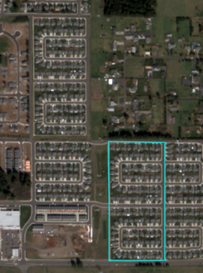

  4. Tracez un polygone autour du quartier résidentiel existant. Vous allez copier cette région dans la parcelle vide située au nord-ouest.
    Sélectionner une région

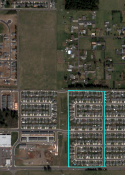

    Un petit cercle de couleur jaune apparaît au centre du polygone copié.
  7. Cliquez sur le cercle et maintenez le bouton de la souris enfoncé, puis faites glisser le cercle au nouvel emplacement sur la carte.

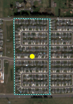

  9. Une fois que vous avez terminé, double-cliquez sur l’affichage pour accepter la mise à jour.
    Une copie de la région sélectionnée est collée à l’emplacement où se trouvait initialement la parcelle vide.
    Région copiée
