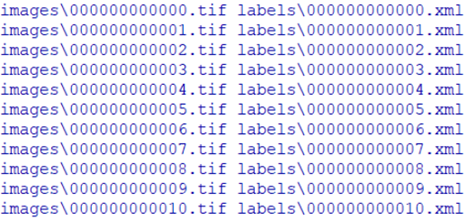

Fichier texte d’appariement
Le fichier map.txt répertorie les fragments d’image correspondants et leurs étiquettes respectives pour s’assurer que le modèle de Deep Learning peut associer avec exactitude chaque image à son étiquette appropriée lors de l’entraînement.
Exemple de fichier map.txt

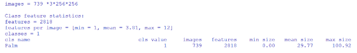

ichier de statistiques
Le fichier stats.txt contient des informations statistiques sur les données d’entraînement. Il inclut généralement des détails comme les images, les entités, les entités par image, les classes et les statistiques spécifiques des classes :
  • images : informations sur les fragments d’image, comme le nombre total de fragments d’image, le nombre de bandes et les dimensions.
  • features : nombre total d’entités dans les images.
  • features per image : informations statistiques sur la distribution des entités par image, comme le minimum, la moyenne et le maximum.
  • classes : nombre total des différentes catégories ou classes d’objet.
  • Statistiques spécifiques de la classe : informations propres à chaque classe, comme le nom de la classe, la valeur de la classe, le nombre d’images, le nombre d’entités, la taille minimale, la taille moyenne et la taille maximale des objets appartenant à cette classe.
Exemple de fichier stats.txt
