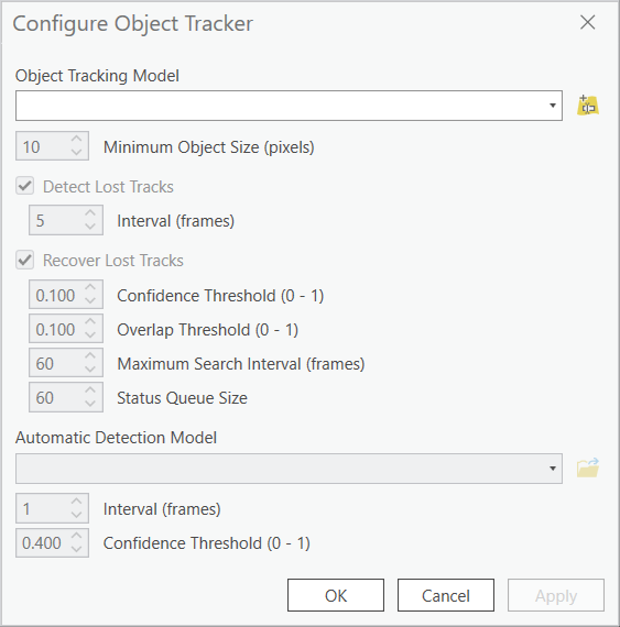

Fenêtre Configurer le suivi d’objets
Cliquez sur le bouton Configure Tracker (Configurer le suivi) pour ouvrir la fenêtre Configure Object Tracker (Configurer le suivi d’objets). Cette fenêtre comporte les paramètres Object Tracking Model (Modèle de suivi d’objets) et Automatic Detection Model (Modèle de détection automatique).
Paramètres
Utilisez le paramètre Object Tracking Model (Modèle de suivi d’objets) pour choisir le modèle de Deep Learning et définir des paramètres supplémentaires pour le suivi d’objets.
Cliquez sur le bouton de navigation pour ouvrir la boîte de dialogue Add Deep Learning Model From Path (Ajouter un modèle de Deep Learning à partir d’un chemin d’accès). Pour définir le chemin d’accès au fichier de paquetage du modèle de Deep Learning (.dlpk), indiquez une URL ou sélectionnez le fichier dans un répertoire local. Vous pouvez définir un alias pour le nom du modèle dans la zone de texte Model (Modèle). Cliquez sur Add (Ajouter) pour charger le modèle et fermer la boîte de dialogue. Le nom du modèle figure maintenant dans la liste déroulante Model (Modèle) et peut y être sélectionné.
Les paramètres proposent des options de contrôle du suivi des objets, parmi lesquelles Minimum Object Size (pixels) (Taille d’objet minimale [pixels]), Detect Lost Tracks (Détecter les traces perdues), Recover Lost Tracks (Récupérer les traces perdues) et Auto Detection Model (Modèle de détection automatique).
  • Detect Lost Tracks (Détecter les traces perdues) - Indiquez si l’objet est suivi correctement sur la base de changements d’apparence, notamment un changement d’angle de vue, un masquage ou un déplacement en dehors de l’image. Cette case est cochée par défaut.
    • Interval (frames) (Intervalle [images]) - Définissez la fréquence, en nombre d’images, à laquelle l’application recherche les changements d’apparence des objets. La valeur par défaut est 5.
  • Recover Lost Tracks (Récupérer les traces perdues) - Indiquez, le cas échéant, toute tentative de recherche d’un objet après la perte de la trace. Cette case est cochée par défaut.
    • Confidence Threshold (0-1) (Seuil de confiance [0 – 1]) - Définissez le ratio minimal entre les entités d’image sources appariées et les entités d’objets recherchées pour une restauration réussie du suivi. Le seuil de confiance est une valeur comprise entre 0 et 1. La valeur par défaut est de 0,1.
    • Overlap Threshold (0-1) (Seuil de superposition [0 – 1]) - Définissez le ratio de superposition minimal entre l’objet détecté et l’objet recherché pour une restauration réussie du suivi. Le seuil est une valeur comprise entre 0 et 1. La valeur par défaut est de 0,1.
    • Max Search Interval (frames) (Intervalle de recherche maximal [images]) - Définissez l’intervalle de recherche maximal, défini en unités d’images vidéo, en cas de perte d’un objet. La valeur par défaut est 60.
    • Status Queue Size (Taille de la file d’attente des statuts) - Indique le nombre d’images pour lequel le statut d’un objet est conservé en cas de perte de l’objet, avant l’expiration de l’intervalle de recherche.
  • Auto Detection Model (Modèle de détection automatique) - Indiquez si la détection et l’identification des objets cibles s’effectuent automatiquement à l’aide d’un modèle de détection basé sur le Deep Learning. Cette option est désactivée par défaut. Pour définir le chemin d’accès au fichier de paquetage du modèle de Deep Learning, utilisez le bouton de navigation pour accéder au fichier dans un répertoire local et sélectionner le fichier .dlpk ou indiquez une URL.
    • Interval (frames) (Intervalle [images]) - Définissez la fréquence, en nombre d’images, à laquelle les changements d’apparence des objets sont recherchés. La valeur par défaut est de 5 images.
