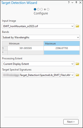

La première étape de Target Detection Wizard (Assistant de détection des cibles) est la page Configure (Configurer), dans laquelle vous définissez l’image en entrée, les spectres en entrée, l’étendue du traitement et la plage spectrale.
Exemple de page Configure (Configurer) dans Target Detection Wizard (Assistant de détection des cibles)
Les paramètres de la page Configure (Configurer) sont décrits ci-après.
  • Input Image (Image en entrée) : l’image en entrée peut être une image multibande ou hyperspectrale.
  • Bands (Bandes) : spécifiez les bandes à inclure dans l’analyse. Voici quelques-unes des options disponibles :
    • Use All (Utiliser tout) : utilisez toutes les bandes de l’image en entrée. Il s’agit de l’option par défaut.
    • Subset by IDs (Subdiviser par ID) : sélectionnez les bandes en fonction de leur plage d’ID. Il s’agit généralement du numéro de bande.
    • Subset by Wavelengths (Subdiviser par longueurs d’ondes) : sélectionnez les bandes en fonction de leur plage de longueurs d’onde.
    • Subset by Name (Subdiviser par noms) : sélectionnez les bandes en fonction de leur nom.
      Lorsque vous choisissez de subdiviser les données d’image, une boîte de dialogue apparaît pour que vous puissiez spécifier une bande, plusieurs bandes, une plage de bandes, plusieurs plages de bandes ou un mélange de bandes individuelles et de plages de bandes. Sélectionnez les canaux dans la liste déroulante. Pour spécifier une plage de bandes, sélectionnez les valeurs minimale et maximale de la plage. Ajoutez plus de bandes ou de combinaisons de bandes en appuyant sur la touche Entrée du clavier.
  • Processing Extent (Étendue de traitement) : spécifiez l’étendue de l’analyse. Voici quelques-unes des options disponibles :
    • Full Extent (Vue générale) : utilisez l’étendue de la totalité de l’image en entrée. Il s’agit de l’option par défaut.
    • Current Display Extent (Étendue d’affichage actuelle) : utilisez l’étendue d’affichage actuelle.
    • Sélectionnez une couche de la carte comme étendue de traitement.
    • Accédez à un shapefile enregistré définissant l’étendue.
  • Target Spectral Signatures (Signatures spectrales cibles) : signature spectrale du matériau cible. Les signatures spectrales cibles peuvent être incluses dans une bibliothèque de signatures spectrales.
    Remarque :
    La signature spectrale cible incluant toutes les signatures spectrales de la bibliothèque spectrale, ces signatures doivent être spécifiques du matériel d’intérêt.
Cliquez sur Next (Suivant) pour passer à l’étape suivante du processus.

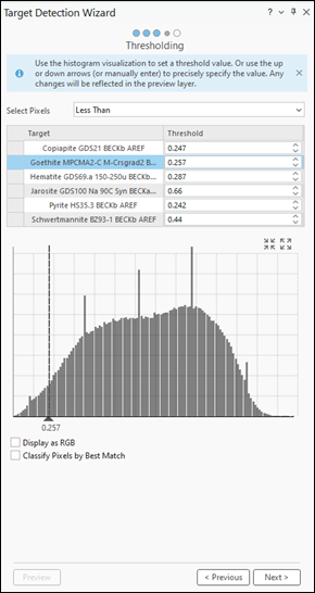

La page Thresholding (Définition d’un seuil) permet de filtrer les pixels du raster de score qui correspondent le mieux aux cibles. Lorsque la page apparaît, un histogramme du raster de score est affiché, avec les contrôles permettant de définir la valeur du seuil. Une couche d’aperçu est ajoutée à la carte et un seuil par défaut lui est appliqué.
Utilisez les contrôles de l’histogramme pour définir le seuil d’identification des anomalies dans le raster de score. Définissez la valeur de seuil en saisissant une valeur ou en utilisant le contrôle d’augmentation ou de diminution pour ajuster la valeur de seuil. Cliquez une fois pour modifier le seuil de 0,001 ; maintenez le bouton gauche de la souris enfoncé sur les contrôles d’augmentation et de diminution pour le modifier selon un incrément plus élevé.
Vous pouvez également ajuster le seuil en maintenant le bouton gauche de la souris enfoncé sur la poignée dans l’affichage de l’histogramme et en la faisant glisser le long de l’histogramme. Pour effectuer des zooms avant et arrière sur l’histogramme, utilisez les contrôles de zoom. Cela vous permet d’affiner la valeur de seuil de manière interactive.
Remarque :
L’affichage de l’histogramme est optimisé pour vous permettre de sélectionner des valeurs de seuil de manière interactive. Les valeurs de l’histogramme sont correctes, mais il est possible d’optimiser la forme de l’histogramme pour tenir compte des points aberrants tout en conservant la forme de la majeure partie des valeurs de l’histogramme.
Lorsque vous ajustez le seuil de manière interactive sur l’histogramme, les résultats s’affichent sous forme d’aperçu sur le raster de score sur la carte. La première fois que vous définissez une valeur de seuil, cliquez sur Preview (Aperçu) pour afficher les résultats sur la carte. Une fois l’option Preview (Aperçu) activée, tous les ajustements des valeurs de seuil s’affichent de manière interactive sur la carte.
Page Thresholding (Définition d’un seuil)
Dans le cas de plusieurs cibles, sélectionnez une cible dans la liste ; l’affichage et le contrôle d’histogramme sont mis à jour sur le canal correspondant à cette cible. Vous pouvez éventuellement utiliser la case à cocher Display As RGB (Afficher sous la forme RVB) pour mettre à jour l’aperçu avec l’affichage RVB.
Conseil :
  • Si la couche d’aperçu est désactivée ou supprimée de la carte, cliquez sur le bouton Preview (Aperçu) pour la régénérer.
  • Si vous souhaitez réinitialiser la couche Preview (Aperçu), supprimez-la de la carte et cliquez sur le bouton Preview (Aperçu) pour la régénérer.

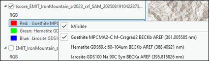

  • Vous pouvez modifier les canaux pour RVB dans la fenêtre Contents (Contenu) en cliquant avec le bouton droit sur le nom du canal et en sélectionnant le matériau cible.
    Modifiez les canaux du raster de score affichés comme RVB.

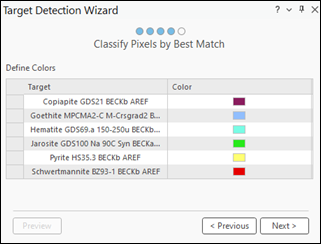

À un pixel peuvent correspondrent plusieurs cibles. Si vous souhaitez classer un pixel avec une seule cible, cochez la case Classify Pixels by Best Match (Classer les pixels par meilleure correspondance). La boîte de dialogue Classify Pixels by Best Match (Classer les pixels par meilleure correspondance) s’ouvre.
Cette page est activée en cochant la case Classify Pixels by Best Match (Classer les pixels par meilleure correspondance). Elle détermine la cible qui possède le meilleur score pour chaque pixel et définit la couleur de chaque cible.
Page Classify Pixels by Best Match (Classer les pixels par meilleure correspondance)
Cliquez sur une pastille de couleur pour spécifier une couleur pour la cible correspondante.
