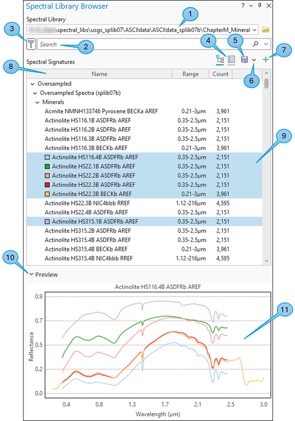

Fenêtre Spectral Library Browser (Explorateur de bibliothèques spectrales)
Les fonctions de la fenêtre Spectral Library Browser (Explorateur de bibliothèques spectrales) sont présentées ci-après.
Numéro de rappel
Description
Accédez à un fichier ou dossier de bibliothèque spectrale.
Recherchez un ou plusieurs noms en les séparant par une virgule.
Filtrez par métadonnées de bibliothèque spectrale.
Répertoriez les informations de la bibliothèque spectrale dans une arborescence ou une vue de liste.
5
Enregistrez les spectres sélectionnés en tant que fichier de bibliothèque spectrale Esri (.esl).
6
Ré-échantillonnez les canaux de la bibliothèque spectrale en fonction des canaux d’une image ou d’une bibliothèque spectrale cible.
7
Ajoutez les signatures spectrales sélectionnées dans la section Spectral Signature Viewer (Visionneuse de signature spectrale).
8
Cliquez avec le bouton droit sur un champ pour définir les champs visibles.
9
Cliquez pour sélectionner une signature spectrale ou appuyez sur la touche Ctrl tout en cliquant sur des signatures spectrales supplémentaires pour les ajouter.
10
Activez ou désactivez la fenêtre Preview (Aperçu).
11
Affichez les profils de signature spectrale sélectionnés.

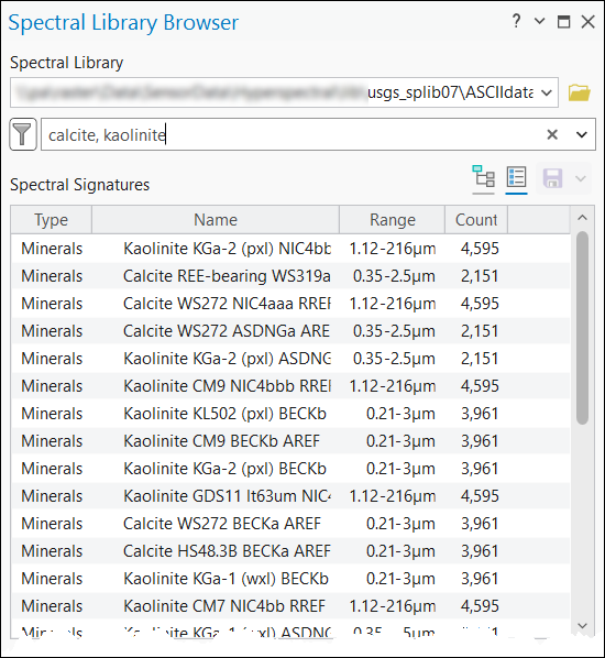

    La bibliothèque spectrale USGS, version 7, inclut plusieurs milliers de signatures spectrales pour une variété de matériaux, tels que des minéraux, des liquides, de la végéation, entre autres. Recherchez la bibliothèque spectrale de spectres spécifiques en saisissant le nom du matériau dans la barre Search (Recherche). Vous pouvez rechercher plusieurs signatures spectrales par nom, en les séparant par une virgule.
  3. Cliquez sur Switch to list view (Activer la vue de liste) ou Switch to tree view (Afficher l’arborescence) pour afficher la liste des signatures spectrales en conséquence. Cliquez avec le bouton droit sur le champ pour définir les champs d’affichage.
Rechercher les résultats de spectres spécifiques dans la vue de liste Switch to (Passer à)
