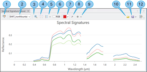

Spectral Signature Viewer (Visionneuse de signature spectrale)
Il est possible de créer une visionneuse de signature spectrale à partir de la liste déroulante Spectral Analysis (Analyse spectrale) de l’onglet Imagery (Imagerie). Cliquez sur New Spectral Signature Viewer (Nouvelle visionneuse de signature spectrale).
La fonction Spectral Signature Viewer (Visionneuse de signature spectrale) est décrite ci-dessous :
Numéro de rappel
Description
Bouton Open Spectral Library Browser (Ouvrir l’explorateur de bibliothèques spectrales).
Sélectionnez une couche raster multicanal.
Mode de zoom.
Réinitialisez la navigation.
5
Activez et désactivez la légende.
6
Activez les poignées RVB pour ajuster les canaux de l’affichage RVB.
7
Sélecteur de couleurs pour dessiner la prochaine signature spectrale.
8
Mise à jour en temps réel du profil spectral ; disponible uniquement si la géométrie correspond à un point.
9
Outils permettant d’activer et de désactiver le mode de collecte spectrale avec un type de géométrie sélectionné. Collectez des points (pixels) ou des surfaces.
10
Ouvrez un fichier de bibliothèque spectrale.
11
Cliquez sur Save (Enregistrer) ou Save As (Enregistrer sous) pour enregistrer les signatures spectrales dans un fichier de bibliothèque spectrale Esri (.esl).
12
Ouvrez la fonction Spectral Signature Pane (Fenêtre Signature spectrale).
Remarque :
La fonction Spectral Signature Viewer (Visionneuse de signature spectrale) contient les signatures spectrales, qui incluent les métadonnées permettant de les afficher dans la visionneuse, telles que les couleurs, les légendes et les titres des axes. La fonction Spectral Signature Viewer (Visionneuse de signature spectrale) est utilisée conjointement avec la fonction Spectral Library Browser (Explorateur de bibliothèques spectrales). Cliquez sur le bouton Open Spectral Library Browser (Ouvrir l’explorateur de bibliothèques spectrales) pour afficher les signatures spectrales sélectionnées dans la Spectral Signature Viewer (Visionneuse de signature spectrale), dans Open Spectral Library Browser (Ouvrir l’explorateur de bibliothèques spectrales). Vous pouvez enregistrer les signatures spectrales comme fichier de bibliothèque spectrale Esri (.esl). Pour conserver la visionneuse, vous pouvez enregistrer votre projet ArcGIS Pro lorsque la visionneuse est ouvert.
La fenêtre Spectral Signature (Signature spectrale) répertorie le spectre des matériaux. Lorsque vous cochez la case d’un matériau dans la liste, il est mis en évidence, une couleur lui est affectée et le profil de signature spectrale est affiché dans la fenêtre Preview (Aperçu).
Pour sélectionner plusieurs matériaux à afficher, appuyez sur la touche Ctrl de votre clavier tout en cliquant sur les matériaux dans la liste Spectral Signature (Signature spectrale). La signature spectrale de chaque matériau que vous sélectionnez est affichée dans une couleur différente dans la fenêtre Preview (Aperçu).
Pour sélectionner une plage de matériaux à afficher, cliquez sur le matériau du début de la plage, puis appuyez sur la touche Maj de votre clavier et cliquez sur le matériau de la fin de plage dans la liste Spectral Signature (Signature spectrale). La signature spectrale de chaque matériau à l’intérieur de la plage est affichée dans une couleur différente dans la fenêtre Preview (Aperçu).

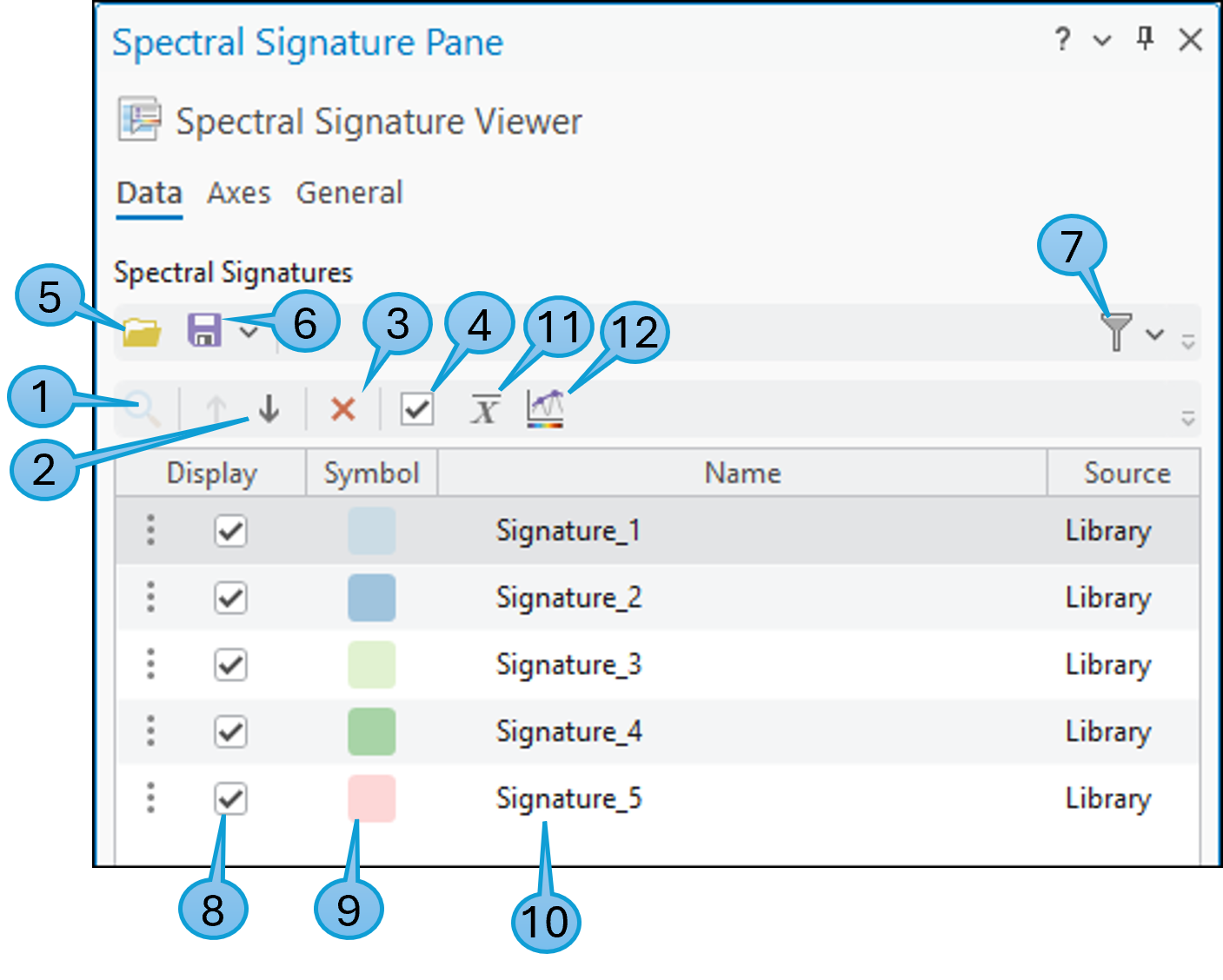

La fonction Spectral Signature Pane (Fenêtre Signature spectrale), ouverte à partir de la Spectral Signature Viewer (Visionneuse de signature spectrale), vous offre davantage de contrôle sur l’affichage des signatures spectrales dans la visionneuse. Elle vous permet de mettre à jour les noms et de modifier les couleurs des signatures spectrales, de personnaliser les textes de la visionneuse et d’exporter les signatures dans un fichier de bibliothèque spectrale Esri.
La fonction Spectral Signature Pane (Fenêtre Signature spectrale) est décrite ci-dessous :
Numéro de rappel
Description
Zoomer sur la localisation de la signature en surbrillance sur la carte.
Déplacer la signature en surbrillance vers le haut ou vers le bas.
Supprimer la ou les signatures en surbrillance de la bibliothèque.
Activez/désactivez la visibilité de toutes les signatures dans le diagramme de la visionneuse spectrale.
5
6
7
Filtrez les signatures spectrales par sources.
8
Cliquez pour activer l’affichage des signatures spectrales.
9
Cliquez pour modifier la couleur d’affichage.
10
Nom de la signature spectrale. Pour modifier le nom d’une signature spectrale, cliquez sur une ligne de signature, puis sur le nom à mettre à jour.
11
Créez une signature spectrale en calculant la moyenne des signatures en surbrillance.
12
Créez une ou plusieurs signatures en supprimant le continuum des signatures en surbrillance.

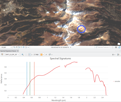

  3. Activez les poignées RVB.
    Signature spectrale du minéral jarosite localisé dans la carte
    Les trois barres RVB indiquent les canaux utilisés dans l’affichage ; il s’agit actuellement d’un affichage en couleurs naturelles. Le symbole de triangle (dans le cercle bleu du graphique pour une identification facile) correspond à une localisation connue pour contenir le minéral jarosite.

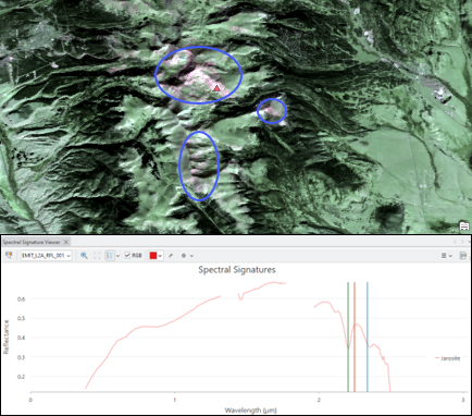

  4. Déplacez les poignées RVB vers la section d’absorption dans le profil spectral.
    Minéral jarosite localisé sur l’image dans la carte
    Les zones de l’image contenant les caractéristiques d’absorption identifiées dans la signature spectrale par les paramètres RVB sont mises en évidence.
