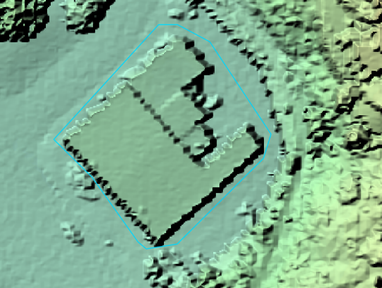

Sélectionner la région
Maintenant que nous voyons clairement le bâtiment à supprimer, nous le sélectionnons en tant que région et interpolons les valeurs au sol pour dériver un modèle de terrain.
  1. Sous l’onglet Pixel Editor (Éditeur de pixels), cliquez sur la flèche déroulante sous Region Mode (Mode région) et choisissez New (Nouveau) .
  2. Cliquez sur la flèche déroulante sous Region (Région) et choisissez Polygon (Polygone) .
  3. Tracez un polygone autour du bâtiment ; double-cliquez pour terminer le polygone.
    Polygone de la nouvelle région

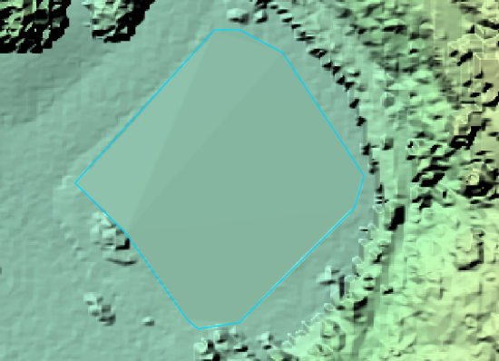

  5. Dans la fenêtre Pixel Editor Operations (Opérations de l’éditeur de pixels), cliquez sur Apply (Appliquer). Les valeurs provenant des sommets de la région sélectionnée servent pour définir les valeurs au sol.
    Résultat de Remplir à partir des sommets
