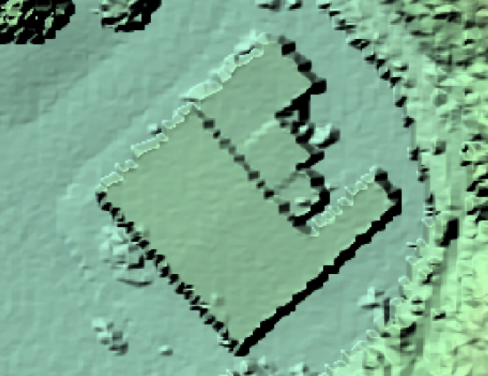

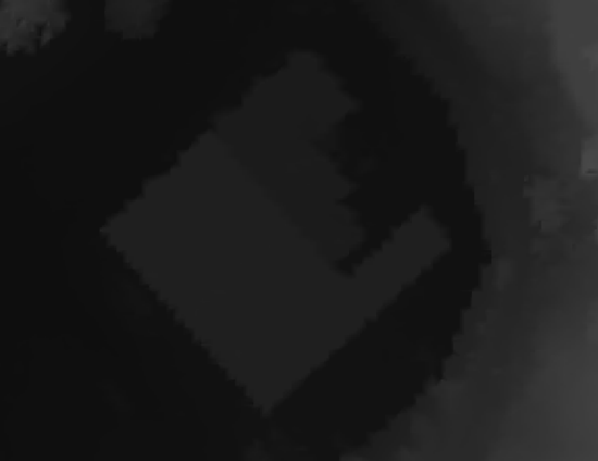

Le groupe Inspect (Inspecter) contient les outils applicables aux données d’altitude. L’option Locate Outliers (Localiser les points aberrants) met en exergue les pixels qui deviennent des valeurs statistiquement normales au sein de la région d’intérêt. Les valeurs de pixels à trois écarts types ou plus de la plage normale de valeurs sont considérées comme aberrantes. Une fois les points aberrants identifiés, vous pouvez utiliser l’outil Outlier Filter (Filtre des points aberrants) pour effacer ces anomalies des données d’altitude. Find Minimum and Maximum (Rechercher le minimum et le maximum) met en évidence les valeurs minimales et maximales dans la région d’intérêt sélectionnée. Les pixels minimum sont affichés en vert et les pixels maximum, en rouge. Pour désélectionner les pixels de Locate Outliers (Localiser les points aberrants) ou de Find Minimum and Maximum (Rechercher le minimum et le maximum), cliquez sur le bouton Clear Pixel Selection (Effacer la sélection de pixels) du groupe Inspect (Inspecter). L’option Shaded Relief (Relief ombré) permet de visualiser vos données d’altitude dans leur forme native ou comme un relief ombré. La vue du relief ombré contribue à identifier les brusques ou subtils changements d’altitude qui seraient difficiles à voir sur un modèle d’élévation numérique (MNE).
Vue MNE Vue Relief ombré d’un MNE
