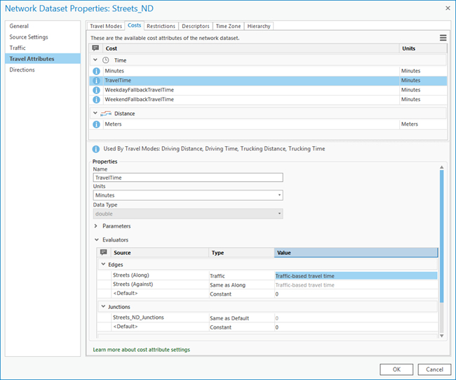

La capture d’écran suivante présente un attribut de coût basé sur le temps intitulé TravelTime et un évaluateur de trafic assigné au tronçon Rues.
Attribut de coût basé sur le temps où le type d’évaluateur où est défini sur trafic

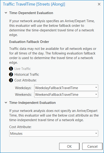

Cliquez sur le bouton Traffic Settings (Paramètres du trafic) dans la cellule Value (Valeur) de l’évaluateur pour ouvrir la boîte de dialogue de configuration de l’évaluateur de trafic. Cette boîte de dialogue indique comment le coût de l’évaluateur de trafic est déterminé.
Boîte de dialogue de configuration de l’évaluateur de trafic montrant comment le coût de l’évaluateur de trafic est déterminé
Si l’analyse précise l’heure de départ ou d’arrivée, l’attribut TravelTime utilisera l’évaluation dépendante du temps. La section Time-Dependent Evaluation (Évaluation dépendante du temps) donne l’ordre dans lequel Network Analyst essaye de déterminer les temps de déplacement. Tout d’abord il utilise les données du trafic en direct s’il est configuré et les fichiers DTF sont disponibles pour le temps donné et le jour et pour un tronçon en particulier. Si la recherche de trafic en temps réel est un échec, l’évaluateur revient au trafic historique et interroge la Profiles Table (Table Profils) et Streets-Profiles Table (Table Rues-Profils) pour trouver le profil qui représente le trafic du segment sur un jour donné de la semaine. Si la recherche trouve un profil, elle utilise le multiplicateur (dans la Profiles Table (Table Profils) et le Free-flow travel time field (Champ Temps de trajet par circulation fluide) ou Free-flow travel speed field (Champ Vitesse de trajet par circulation fluide) dans la table de jointure Rues-Profils pour calculer le temps de trajet historique. Cependant, si le segment n’a pas de profil pour le jour donné, ou si le temps requis est au-delà de la plage de temps du profil, l’évaluateur se base sur l’attribut de remplacement du jour de la semaine ou du week-end pour fournir un temps de trajet.
L’attribut du coût de rempacement dans la section Time-Dependent Evaluation (Évaluation dépendante du temps) est réparti en jours de la semaine et du week-end pour vous permettre d’obtenir des temps de trajet dépendant de la catégorie jour de la semaine lorsque davantage d’informations de trafic ne sont pas disponibles. Vous pouvez choisir d’avoir à la fois Weekdays (Jours de la semaine) et Weekends (Week-ends) qui utilisent le même attribut de coût si vous n’avez pas de temps de trajet spécifique au jour de la semaine et du week-end ; par exemple, chacun pourrait pointer vers l’attribut Minutes (Minutes).
L’évaluateur du trafic de tronçon fait également référence à un attribut de coût indépendant du temps. Indépendant du temps signifie, dans ce cas, que les temps de trajet de l’attribut de réseau ne changent pas avec le temps du jour ou le jour de la semaine. Autrement dit, le temps de trajet des éléments du réseau ne change pas ; il reste constant tout au long de la journée et de la semaine. L’évaluateur du trafic de tronçon utilise l’attribut indépendant du temps si l’heure de départ ou d’arrivée n’est pas précisé dans l’analyse. L’attribut indépendant du temps est également utilisé pour séquencer les emplacements de réseau dans un itinéraire ou dans une couche d’analyse de calcul d’itinéraire de véhicule. La séquence des emplacements du réseau n’est pas optimisée à l’aide des données de trafic ; cependant, les itinéraires entre les emplacements de réseau le sont. L’attribut de coût de l’évaluation indépendante du temps est Minutes (Minutes) dans cet exemple.

  1. Accédez aux attributs de réseau depuis la boîte de dialogue Network Dataset Properties (Propriétés du jeu de données réseau).
  2. Cliquez sur l’onglet Costs (Coût).
    Un attribut sensible au trafic renvoie le coût dépendant du temps pour traverser un tronçon selon les données du trafic historique ou en temps réel. Pour les temps ou les tronçons pour lesquels aucune donnée de trafic n’est disponible, les attributs de coût de remplacement sont utilisés pour renvoyer une valeur aussi précise que possible. L’évaluateur de trafic sur un tronçon a les propriétés pour définir ses attributs de remplacement.
  3. Créez un attribut de coût basé sur le temps pour l’évaluation indépendante du temps si vous n’en avez pas déjà un. Créez deux autres attributs de coût basés sur le temps pour le remplacement dépendant du temps, l’attribut de jour de semaine ou de week-end, le cas échéant.
    En savoir plus sur la création d’un attribut de coût
    Dans l’étape suivante, vous allez créer l’attribut de coût sensible au trafic.
  4. Créez un attribut de coût basé sur le temps et faites en sorte qu’il soit sensible au trafic en attribuant le type évaluateur de trafic à son tronçon.
  5. Depuis la cellule Value (Valeur), cliquez sur le bouton Traffic Settings (Paramètres du trafic) pour ouvrir la boîte de dialogue de la configuration du trafic pour un évaluateur de trafic.
    Si le trafic en temps réel n’est pas configuré, cette option ne sera pas disponible. Vous pouvez pointer le curseur de la souris sur l’option pour en savoir plus.
  6. Sélectionnez les attributs de coût dépendant du temps depuis les listes déroulantes Weekdays (Jours de la semaine) et Weekends (Week-ends).
  7. Sélectionnez l’attribut de coût dépendant du temps depuis la liste déroulante Cost Attribute (Attribut de coût).
  8. Cliquez sur OK pour enregistrer la configuration de votre trafic.
