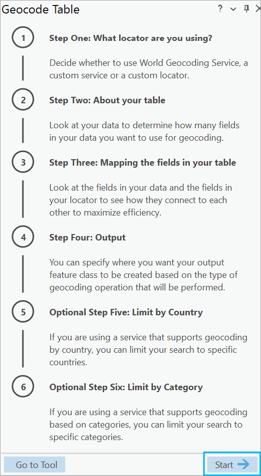

  1. Dans la fenêtre Catalog (Catalogue), accédez à l’emplacement des données du didacticiel, cliquez avec le bouton droit sur SanFranciscoLocator.loc, puis cliquez sur Add to Project (Ajouter au projet).
  2. Cliquez avec le bouton droit sur CoffeeShops.csv, puis sélectionnez Geocode Table (Géocoder une table) dans le menu contextuel.
    La fenêtre Geocode Table (Géocoder une table) apparaît.
  3. Dans la fenêtre Geocode Table (Géocoder une table), cliquez sur Start (Démarrer).

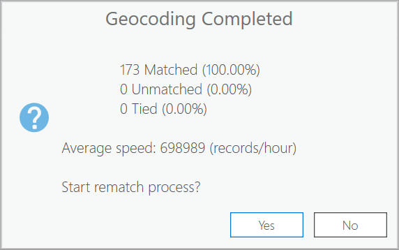

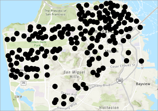

  12. Cliquez sur Run (Exécuter).
    À l’issue du traitement, un message vous demandant si vous souhaitez à nouveau procéder à l’appariement s’affiche.
  13. Cliquez sur No (Non) puisque toutes les localisations ont été correctement appariées.
    Message indiquant que le géocodage est terminé

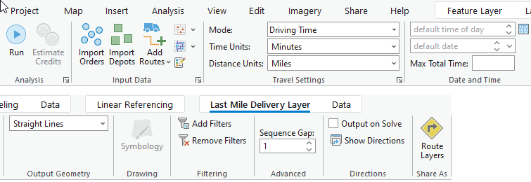

  1. Sélectionnez la couche d’analyse Last Mile Delivery (Livraison sur le dernier kilomètre) dans la fenêtre Contents (Contenu) pour activer l’onglet.
    Ruban Couche Livraison sur le dernier kilomètre
  2. Cliquez sur l’onglet Last Mile Delivery Layer (Couche Livraison sur le dernier kilomètre), puis sur le bouton Import Orders (Importer des ordres) dans la section Input Data (Données en entrée).

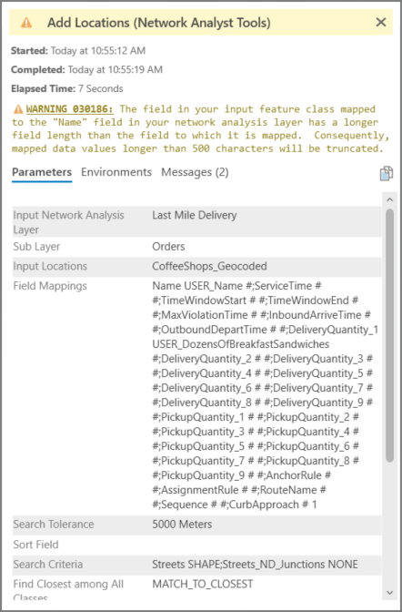

    Dans les étapes 4 à 6, vous allez effectuer l’appariement de champs. Vous allez ainsi vous assurer que les informations sur les cafés contenues dans la classe d’entités CoffeeShops_Geocoded sont appariées correctement et alimentées dans les champs de la sous-couche Ordres.
  4. Sous Field Mappings (Appariement de champs), choisissez Name (Nom) dans la section Property (Propriété).
  5. Dans la liste déroulante Field Name (Nom de champ), sélectionnez USER_Name vers la fin de la liste.
    Le solveur Livraison sur le dernier kilomètre exige que chaque ordre ait un nom unique. Comme chaque café de la liste à livrer a un nom unique, son nom (dans le champ USER_Name) est apparié au champ Name dans la sous-couche Ordres.
  6. Appariez la propriété supplémentaire suivante sous la forme DeliveryQuantity_1 > USER_DozensOfBreakfastSandwiches.
    La société livre les viennoiseries par douzaine. Le suivi de la quantité à livrer dans chaque café s’effectue avec le champ USER_DozensOfBreakfastSandwiches, qui va donc être apparié avec le champ DeliveryQuantity_1 afin que le solveur Livraison sur le dernier kilomètre puisse suivre les douzaines de viennoiseries livrées à chaque localisation.
  7. Sélectionnez CurbApproach dans la section Property (Prorpiété) et Right side of vehicle (Côté droit du véhicule) dans la liste déroulante Default Value (Valeur par défaut).
    Le champ CurbApproach désigne le côté de la rue où doit se trouver la localisation par rapport au véhicule lorsqu’il la dessert. Ces rues se trouvant à San Francisco, où la conduite s’effectue à droite, définir CurbApproach du côté droit du véhicule garantit que le chauffeur du camion de livraison pourra se garer le long du trottoir devant le café et n’aura pas à traverser la rue.
  8. Cliquez sur OK.
    Les cafés sont ajoutés à la sous-couche Ordres.
    Cafés dans la sous-couche Ordres
    Un message s’affiche pour indiquer que du fait du traitement de géocodage, le champ Name de la classe d’entités CoffeeShops_Geocoded est trop long pour le champ Name de la sous-couche Ordres. Fermez le message d’avertissement, car les noms ne sont pas trop longs.
    Message d’avertissement

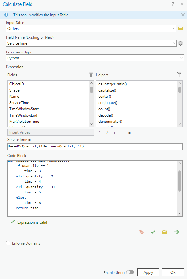

    Aux étapes 11 et 12, vous allez calculer la durée de desserte en fonction de la quantité de viennoiseries commandée par un café en particulier. La quantité commandée est exprimée en minutes, le temps de livraison en minutes. Selon que le café a commandé une, deux ou trois douzaines de viennoiseries, la livraison prend respectivement 3, 4 ou 5 minutes. La livraison de toute commande supérieure à trois douzaines prend 6 minutes.
  11. Définissez la valeur ServiceTime sur BasedOnQuantity(!DeliveryQuantity_1!) (Selonlaquantité(!Quantitélivrée_1!)).
  12. Utilisez ce qui suit pour Code Block (Bloc de code) :
    def BasedOnQuantity(quantity):
        if quantity == 1:
            time = 3
        elif quantity == 2:
            time = 4
        elif quantity == 3:
            time = 5
        else:
            time = 6
        return time
    La fenêtre doit ressembler à l’image suivante :
    Boîte de dialogue Calculer Field (Calculer un champ) avec les paramètres renseignés
  13. Cliquez sur la coche pour vérifier l’expression.
  14. Cliquez sur OK.
    Le champ ServiceTime est désormais alimenté avec une valeur appropriée.

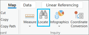

  1. Cliquez sur l’onglet Map (Carte), et dans le groupe Inquiry (Requête), cliquez sur le bouton Locate (Localiser) .
    Bouton Localiser dans le groupe Requête
    La fenêtre Locate (Localiser) s’ouvre.

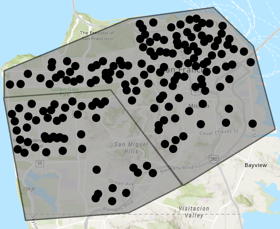

  3. Faites glisser deux polygones pour séparer le nord et le sud du Golden Gate Park et de San Miguel Hills. Les zones doivent ressembler à l’image ci-dessous :
    Zones nord et sud ajoutées

Définir la date et exécuter l’analyse
Vous allez maintenant définir la date à laquelle les itinéraires vont commencer. Vous n’avez pas à définir l’heure car elle a été définie pour chacun des itinéraires lorsque vous les avez ajoutés dans une section précédente à l’aide de l’outil Add Fleet Routing Routes (Ajouter des itinéraires aux itinéraires de flotte).
  1. Sur le ruban Last Mile Delivery Layer (Couche Livraison sur le dernier kilomètre), dans la section Date and Time (Date et heure), cliquez sur la flèche de la liste déroulante Default Date (Date par défaut) et indiquez la date 14/03/2024.
  2. Dans le groupe Analysis (Analyse), cliquez sur Run (Exécuter).

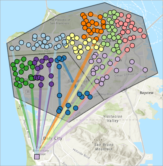

    La couche Livraison sur le dernier kilomètre est résolue. Les ordres sont attribués aux itinéraires et la symbologie est mise à jour pour afficher les itinéraires et les ordres qui leur sont attribués dans des couleurs assorties.
    Les ordres desservis par un itinéraire spécifique sont affichés dans un code couleur correspondant
  3. Dans la fenêtre Contents (Contenu), cliquez avec le bouton droit sur la sous-couche Routes (Itinéraires) et sélectionnez Attribute Table (Table attributaire).
  4. Faites défiler la table vers la droite jusqu’au champ en sortie OrderCount.
Examinez les résultats. Plusieurs classes d’entités de la couche d’analyse Livraison sur le dernier kilomètre comportent des champs en sortie qui fournissent des détails sur la solution du solveur. La table Itinéraires donne une vue d’ensemble de chaque itinéraire, mais vous pouvez également examiner le détail de chacun. La sortie Itinéraires inclut le nombre de localisations vers lequel se rend chaque chauffeur, la durée totale que cela prend, le moment où l’itinéraire débute et celui où le retour au magasin de viennoiseries est prévu. Notez que trois itinéraires n’ont desservi aucun café, car ces derniers étaient couverts par d’autres itinéraires. Par conséquent, la plupart des champs de ces trois itinéraires ont des valeurs nulles.
