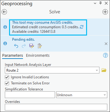

Estimer les crédits
Si vous effectuez une analyse avec une couche d’analyse de réseau, vous pouvez estimer l'utilisation des crédits comme suit :
  • Bouton Estimate Credits (Estimer les crédits) : chaque ruban de couche d’analyse de réseau contient un bouton Estimate Credits (Estimer les crédits) . Cliquez sur ce bouton pour estimer le nombre de crédits qui seront consommés par l'analyse. En savoir plus sur l'estimation des crédits.
  • Fenêtre de l'outil de géotraitement : dans la partie supérieure de la fenêtre de l'outil de géotraitement Solve (Calculer), cliquez sur le lien Click to estimate credits (Cliquer pour estimer les crédits) de la bannière pour estimer le nombre de crédits qui seront consommés lors du calcul de la couche d’analyse de réseau en entrée. La bannière d'estimation des crédits n'apparaît pas si le calcul de la couche d’analyse de réseau en entrée ne consomme pas de crédit.
    Estimate credits (Estimer les crédits) dans la fenêtre de l'outil de géotraitement.
