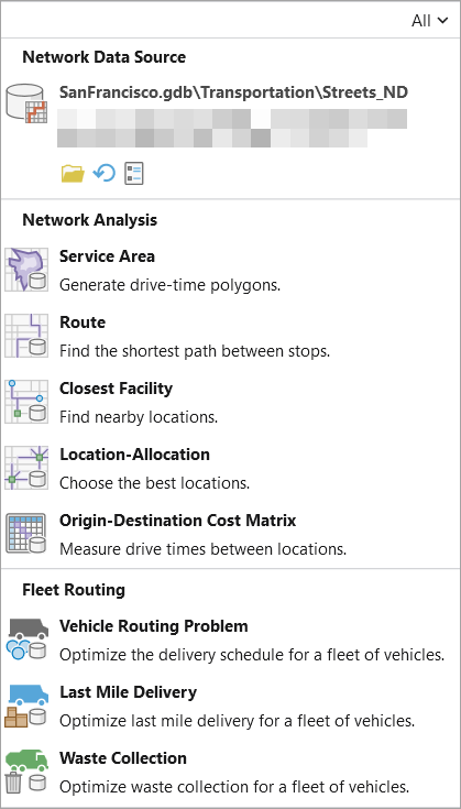

  2. Sur l’onglet Analysis (Analyse), dans le groupe Workflows (Processus), cliquez sur le menu déroulant Network Analysis (Analyse de réseau).
    Une fenêtre apparaît avec des informations sur la source de données réseau et les types de couche d’analyse de réseau pouvant être créés.
  3. Examinez la source de données réseau sous la section Network Data Source (Source de données réseau). La nouvelle couche d’analyse de réseau utilisera ce jeu de données ou ce service réseau pour ses calculs d’analyse de réseau. Pour modifier la source de données réseau de la nouvelle couche d’analyse de réseau que vous voulez créer, suivez les étapes 4 à 6 ; sinon, passez à l’étape 7.
    Les couches d’analyse de réseau sont créées avec un jeu de données réseau local.

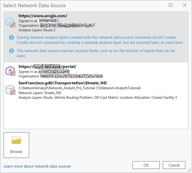

  4. Cliquez sur le bouton Network Data Source (Source de données réseau).
    La boîte de dialogue Select Network Data Source (Sélectionner la source de données réseau) s’affiche.
    Sélectionnez la source de données réseau à utiliser pour créer une couche d’analyse de réseau.
  5. Choisissez dans la liste des jeux de données réseau disponibles ou cliquez sur le bouton Browse (Parcourir) pour accéder à l’emplacement du jeu de données réseau à utiliser.
  6. Cliquez sur OK.
    Le jeu de données réseau sélectionné sera utilisé comme votre source de données réseau. De plus, la prochaine fois que vous ouvrirez la boîte de dialogue Select Network Data Source (Sélectionner la source de données réseau), le jeu de données réseau apparaîtra dans la liste des sources de jeux de données réseau disponibles.

  7. Dans la section New Network Analysis Type (Nouveau type d’analyse de réseau), choisissez un type de couche d’analyse.
    La couche d’analyse de réseau que vous venez de créer est ajoutée dans la fenêtre Contents (Contenu).
