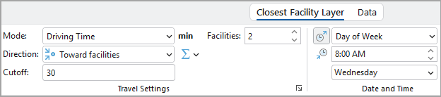

Configurer les paramètres d’analyse
La couche d’analyse de réseau inclut des paramètres que vous pouvez utiliser pour configurer l’analyse en fonction de vos besoins.
Les paramètres fréquemment utilisés peuvent être consultés et ajustés depuis le ruban contextuel de la couche d’analyse de réseau.
Sous-ensemble des paramètres d’analyse sur le ruban contextuel de la couche d’analyse de réseau Closest facility (Ressource la plus proche)
D’autres paramètres, plus avancés, peuvent être consultés et ajustés depuis les pages de propriétés de la couche d’analyse de réseau, auxquelles vous pouvez accéder en cliquant avec le bouton droit de la souris sur la couche dans la fenêtre Contents (Contenu), puis en sélectionnant Properties (Propriétés) ou en utilisant l’un des boutons de lancement du ruban contextuel .

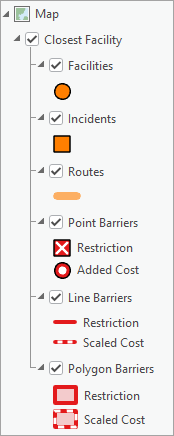

Utiliser les résultats d’analyse dans les sous-couches
Certaines sous-couches de la couche d’analyse de réseau sont des sous-couches en sortie uniquement, qui sont remplies une fois la résolution terminée. Certaines sous-couches incluent à la fois des champs en entrée et des champs en sortie, et les champs en sortie sont mis à jour une fois la résolution terminée. Vous pouvez examiner les résultats de l’analyse visuellement sur la carte et en consultant les tables attributaires de ces sous-couches.
Les sous-couches peuvent être utilisées comme entrées dans d’autres outils de géotraitement en vue d’une analyse ultérieure. Utilisez des outils de géotraitement comme Exporter les entités pour exporter les données des sous-couches dans une autre classe d’entités.

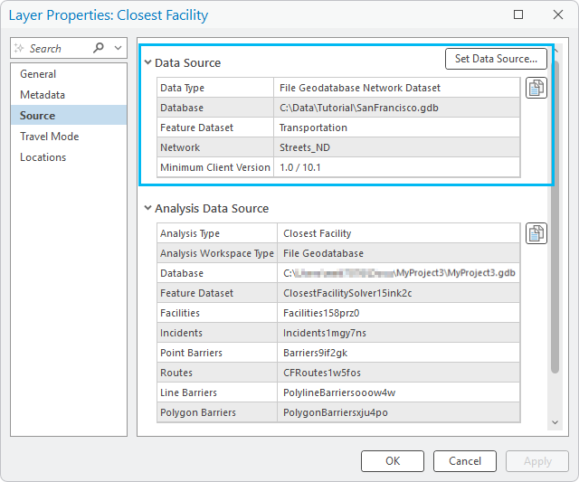

Source de données réseau
Une couche d’analyse de réseau référence une source de données réseau spécifique, qui est le réseau de transport utilisé pour calculer les temps de trajet, les distances et les chemins optimaux lors de la résolution de l’analyse. La source de données réseau peut être un jeu de données réseau sur disque ou un service de calcul d’itinéraire.
Suivez les étapes ci-après pour vérifier quelle est la source de données réseau qu’une couche d’analyse de réseau utilise :
  1. Cliquez avec le bouton droit de la souris sur une couche d’analyse de réseau dans la fenêtre Contents (Contenu), puis sélectionnez Properties (Propriétés).
  2. Dans la boîte de dialogue Properties (Propriétés), cliquez sur Source.
Les informations sur la source de données réseau sont affichées dans la section Data Source (Source de données).
Section Network data source (Source de données réseau) dans la boîte de dialogue Properties (Propriétés) de la couche d’analyse de réseau
Bien qu’il soit possible de modifier la source de données réseau d’une couche d’analyse de réseau, cette opération ne doit être effectuée que pour reconnecter la couche si le chemin d’accès au fichier du jeu de données réseau a changé ou si la structure du nouveau réseau (sources, attributs, etc.) est exactement la même que l’ancienne.

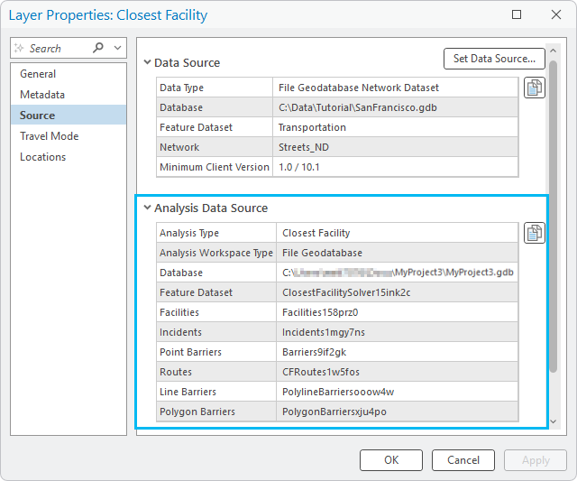

Source de données d’analyse
Les données en entrée et les données en sortie de la couche d’analyse de réseau sont contenues dans les sous-couches du groupe de couches, qui référencent les données stockées sur disque dans des tables et des classes d’entités de géodatabase fichier. La liste des sous-couches et leurs structures dépend du solveur de la couche d’analyse de réseau. Consultez la documentation de chaque solveur pour en savoir plus sur les sous-couches et leurs structures.
Lors de la création d’une couche d’analyse de réseau dans un projet, les données de la couche sont créées par défaut dans un nouveau jeu de classes d’entités nommé automatiquement, dans l’environnement de géotraitement Current Workspace (Espace de travail courant), qui est généralement la géodatabase du projet. Les données basées sur des tables sont créées au niveau racine de la même géodatabase car les tables ne peuvent pas être stockées dans un jeu de classes d’entités. Vous pouvez remplacer ce comportement en utilisant les paramètres Analysis Geodatabase (Géodatabase d’analyse) et Analysis Feature Dataset Name (Nom du jeu de classe d’entités d’analyse) dans l’outil de géotraitement utilisé pour créer la couche, par exemple Make Closest Facility Analysis Layer (Créer une couche d’analyse des ressources les plus proches).
Suivez les étapes ci-après pour voir où sont stockées les données d’analyse d’une couche d’analyse de réseau :
Les informations sur la source de données réseau sont affichées dans la section Analysis Data Source (Source de données d’analyse).
Section Analysis data source (Source de données d’analyse) dans la boîte de dialogue Properties (Propriétés) d’une couche d’analyse de réseau
La source de données d’analyse d’une couche d’analyse de réseau ne peut pas être modifiée une fois la couche créée.
Remarque :
Si le solveur prend en charge les feuilles de route tournant par tournant, les classes d’entités contenant les données des feuilles de route sont également incluses dans le même jeu de classes d’entités que les données des sous-couches.
