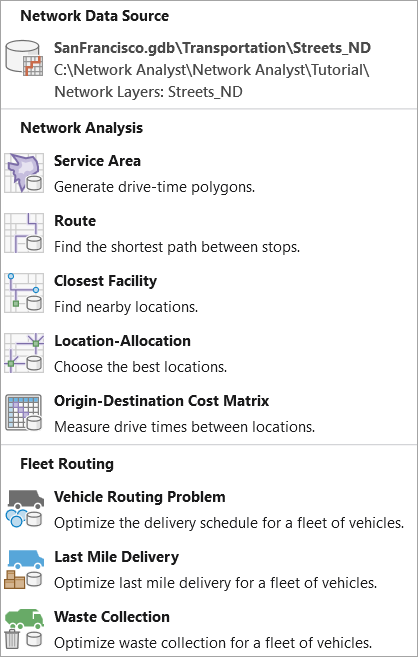

Network analysis (Analyse du réseau)
Vous pouvez ajouter une couche d’analyse de réseau avec la même source de données réseau que la couche d’analyse de réseau sélectionnée dans la fenêtre Contents (Contenu). La source de données réseau peut être une géodatabase fichier, une géodatabase mobile, une géodatabase d’entreprise ou une source de données réseau basée sur le service.
  1. Cliquez sur le menu déroulant Network Analysis (Analyse de réseau).
    Dans l’image ci-après, la nouvelle couche d’analyse de réseau est créée à partir du jeu de données réseau stocké dans une géodatabase fichier.
    Créer une couche d’analyse de réseau
  2. Dans la liste, sélectionnez la couche d’analyse de réseau à créer.
    La couche d’analyse de réseau est ajoutée à la fenêtre Contents (Contenu).
