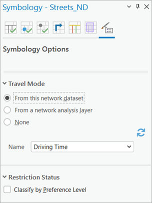

Symbology options (Options de symbologie)
Le bouton Symbology Options (Options de symbologie)  permet d’afficher la symbologie de réseau selon un mode de déplacement et le niveau de préférence du statut de restriction.
Optez pour un jeu de données réseau ou une couche d’analyse de réseau comme source du mode de déplacement et choisissez le niveau de préférence du statut de restriction.
Travel mode (Mode de déplacement)
Dans la section Travel Mode (Mode de déplacement), vous pouvez choisir comme source de votre mode de déplacement le jeu de données réseau ou une couche d’analyse de réseau.
  • From this network dataset (Provenant de ce jeu de données réseau) - En sélectionnant cette option, vous pouvez choisir, dans la liste déroulante Name (Nom), les modes de déplacement disponibles à utiliser pour symboliser les éléments.
  • From a network analysis layer (Provenant d’une couche d’analyse de réseau) - En sélectionnant cette option comme source, vous pouvez choisir la couche d’analyse de réseau dans la liste déroulante Layer (Couche) qui répertorie toutes les couches d’analyse de réseau de la carte qui ont la même source de données réseau locale. L’option Name (Nom), qui est désactivée, indique le nom du mode de déplacement issu de la couche d’analyse de réseau sélectionnée. Si la couche de jeu de données réseau symbolisée utilise une couche d’analyse de réseau comme source de son mode de déplacement, les modes de déplacement de la couche de jeu de données réseau et de la couche d’analyse de réseau peuvent être désynchronisés l’un par rapport à l’autre. Une telle désynchronisation est possible lorsque le mode de déplacement de la couche d’analyse de réseau est mis à jour en dehors de la fenêtre Symbology (Symbologie), depuis son ruban ou sa page de propriétés. Dans ce cas, un message d’avertissement doit s’afficher. Pour resynchroniser la couche de jeu de données réseau avec son mode de déplacement source, accédez à Symbology Options (Options de symbologie) dans la fenêtre Symbology (Symbologie) et exécutez la commande Refresh (Actualiser).
  • None (Aucun) - Aucun mode de déplacement n’est utilisé.
Statut de restriction
Il est possible de classer les éléments traversables selon une symbolisation plus subtile du niveau de préférence actuel en sélectionnant l’option Classify by Preference Level (Classer par niveau de préférence).
  • Classify by Preference Level (Classer par niveau de préférence) (option décochée) - Il s’agit du paramétrage par défaut. Les éléments de réseau sont symbolisés par les niveaux Traversable, Prohibited (Interdit) et Error (Erreur).
  • Classify by Preference Level (Classer par niveau de préférence) (option cochée) - Les éléments de réseau sont classés selon les niveaux Neutral (Neutre), Avoid (Éviter), Prefer (Préférer), Mixed (Mixte) (pour les tronçons), Prohibited (Interdit) et Error (Erreur). L’élément traversable est classé selon l’un des niveaux suivants : Neutral (Neutre), Avoid (Éviter), Prefer (Préférer), Mixed (Mixte) (pour les tronçons).

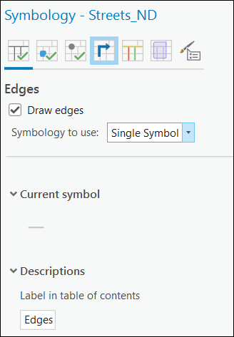

  3. Sélectionnez la catégorie à représenter sur la carte. Par exemple, sélectionnez la catégorie des tronçons et cliquez sur Draw edges (Dessiner les tronçons).
    Par défaut, la catégorie utilise l’option Single Symbol (Symbole unique) de la liste déroulante Symbology to use (Symbologie à utiliser). C’est pourquoi un seul symbole est utilisé pour tous les tronçons, comme vous le voyez dans la section Current symbol (Symbole actuel).
    Un seul symbole attribué à tous les tronçons.

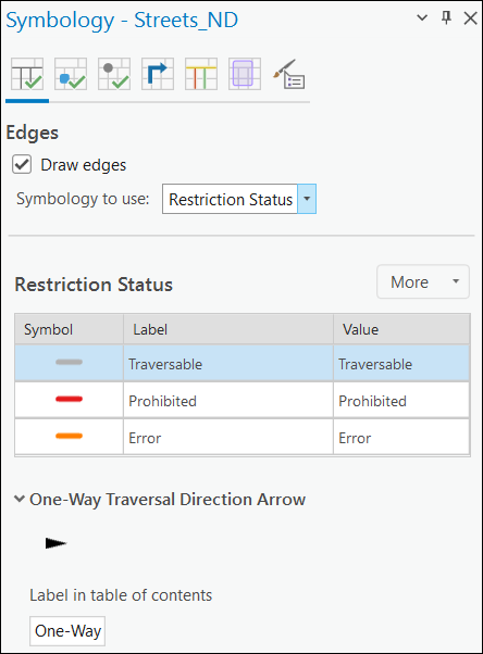

  4. Pour attribuer la symbologie en fonction du statut de restriction des tronçons, sélectionnez Restriction Status (Statut de la restriction) dans la liste déroulante Symbology to use (Symbologie à utiliser).
    La fenêtre Symbology (Symbologie) est mise à jour avec les symboles attribués à chaque statut de restriction de la catégorie des tronçons.
    Les tronçons sont symbolisés avec leur statut de restriction.

  9. Dans la liste déroulante Symbology to use (Symbologie à utiliser), sélectionnez Restriction Status (Statut de la restriction).
  10. Dans la section Restriction Status (Statut de la restriction), cliquez sur Symbol (Symbole) pour personnaliser le symbole.
  11. Éventuellement, cliquez sur Label (Étiquette) pour personnaliser l’étiquette.
