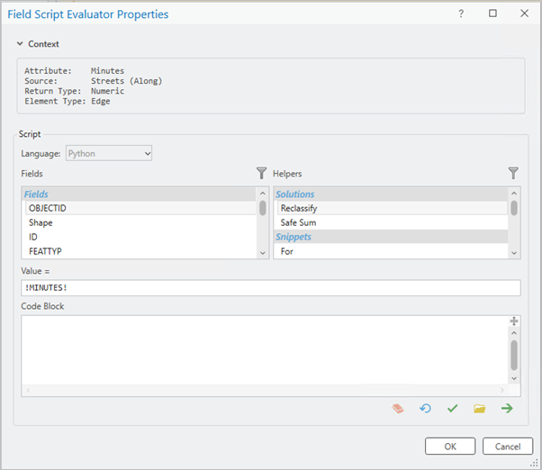

Boîte de dialogue Évaluateur de script de champ
Lors de la construction des évaluateurs de script de champ avec Python, les champs doivent être référencés à l’aide de leur nom (au lieu de leurs alias) et codés à l’aide de ! pour encadrer le nom. Ainsi, lors de l’utilisation d’un champ appelé RoadClass, codez le champ en tant que !RoadClass! dans Python.

Cet exemple de code illustre la configuration d’un attribut de coût avec les unités Minutes, calculé à partir de deux champs dans la classe d’entités source. Le champ RoadClass représente la classe Route et le script utilise cette classe pour déterminer la limitation de vitesse de la route. Le champ Miles représente la longueur de la route en miles. Les valeurs de ces deux champs sont combinées pour renvoyer le temps de trajet le long de la route en minutes. Les valeurs de champ RoadClass nulles et inattendues sont gérées en attribuant une valeur de limitation de vitesse par défaut pour ces routes. Les valeurs de champ Miles nulles ne sont pas gérées et génèrent des erreurs lorsque le jeu de données réseau est construit. Cela est recommandé car ces erreurs doivent être résolues pour que le réseau fonctionne correctement et il n’est pas possible de définir une valeur par défaut raisonnable pour la longueur d’un segment de route.
Value:
calc_time(!RoadClass!, !Miles!)
Code Block:
def calc_time(rc, d):
 # This example assumes that the speed limit is in miles per hour
 # and that the distance field is in miles
 if rc == 1:  # Local roads
     speed_limit = 30
 elif rc == 6:  # Major roads
     speed_limit = 55
 elif rc == 2:  # Highways
     speed_limit = 70
 else:  # Set a default speed limit if RoadClass does not match any other option
     speed_limit = 45
 return 60 * d / speed_limit

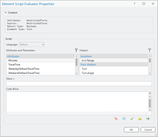

Boîte de dialogue Évaluateur de script d’élément
Les évaluateurs de script d’élément calculent la valeur de l’attribut en référençant les valeurs d’autres attributs, paramètres et propriétés du jeu de données réseau. L'évaluateur de script d’élément calcule ses valeurs au moment de l’analyse plutôt que lorsque le jeu de données réseau est créé, ce type d’évaluateur a tendance à avoir un impact négatif sur les performances d’analyse. Utilisez si possible un autre type d’évaluateur.
Les sections suivantes décrivent la façon de créer des évaluateurs de script d’élément avec Python à l’aide des attributs de réseau, des paramètres et d’autres propriétés des éléments de réseau.
Utiliser les paramètres et les attributs de réseau
La méthode AttributeValueByName() peut utiliser les valeurs d’autres attributs de réseau tandis que la méthode ParameterValueByName() utilise les valeurs de paramètre de l’attribut contextuel, le même attribut pour lequel l’évaluateur est écrit.

Utiliser les propriétés d’élément de réseau
Les exemples d’évaluateurs de script d’élément peuvent également utiliser des propriétés de l’élément de réseau contextuel. Pour utiliser les propriétés d’élément de réseau dans le code de l’évaluateur de script d’élément, appelez la propriété après le nom du type d’élément.
Cet exemple illustre comment configurer un attribut de restriction tournant avec un évaluateur de script d’élément à l’aide de la propriété Angle de l’élément tournant. Les tournants serrés, pour lesquels l’angle de tournant figure dans une plage de valeurs donnée, sont restreints.
Value:
no_backwards_turn(Turn.Angle)
Code Block:
def no_backwards_turn(angle):
 if angle >= 135 and angle <= 225:
     # Restrict turns with sharp angles
     return True
 return False
