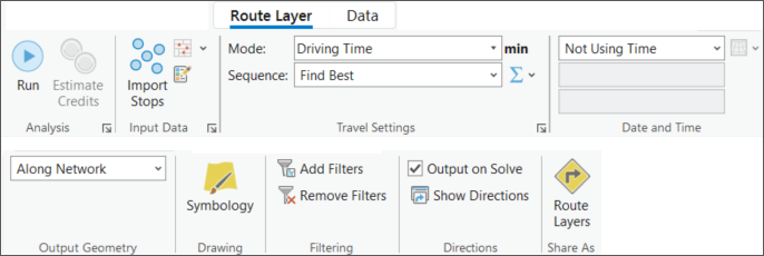

Pour partager un itinéraire ou les résultats d’une analyse de la ressource la plus proche en tant que couche d’itinéraire, cliquez sur le bouton Share as Route Layer (Partager en tant que couche d’itinéraires) dans le groupe Share As (Partager en tant que) de l’onglet Route Layer (Couche d’itinéraire), Closest Facility Layer (Couche des ressources les plus proches), Last Mile Delivery Layer (Couche Livraison sur le dernier kilomètre) ou VRP Layer (Couche VRP).
Bouton Share As Route Layer (Partager en tant que couche d’itinéraire)
L’outil Share As Route Layers (Partager en tant que couches d’itinéraires) s’ouvre et vous permet de partager la couche d’analyse de réseau active en tant que couche d’itinéraire sur le portail actif.

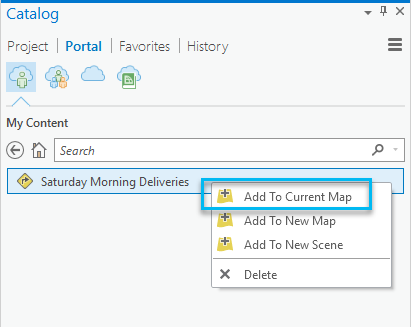

Pour mettre à jour une couche d’itinéraires, créez une couche d’analyse d’itinéraires à partir d’une couche d’itinéraires. Sélectionnez la couche d’itinéraires sur l’onglet Portal (Portail) dans la fenêtre Catalog (Catalogue) et ajoutez-la à la carte actuelle.
Ajoutez une couche d’itinéraire de la fenêtre Catalog (Catalogue) à la carte actuelle.
