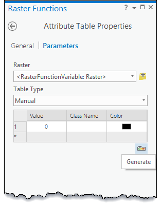

Ajouter une table attributaire manuellement
Pour ajouter manuellement une table attributaire, procédez comme suit :
  1. Accédez à la fenêtre Attribute Table Properties (Propriétés de la table attributaire) et cliquez sur l’onglet Parameters (Paramètres).
  2. Pour le paramètre Table Type (Type de table), sélectionnez Manual (Manuel).
    Paramètres de la fonction Table attributaire
  3. Cliquez sur le bouton Générer.
  4. Dans la fenêtre Generate (Générer), définissez les valeurs des paramètres Minimum Value (Valeur minimale) et Maximum Value (Valeur maximale).
    La valeur actuelle de valeurs est comprise entre -127 et 127.
  5. Vous pouvez également indiquer un nom de base pour les classes associées à chaque valeur unique et définir la combinaison de couleurs et la transparence.
  6. Lorsque vous avez terminé, cliquez sur OK.
  7. Pour affiner davantage les couleurs, dans la fenêtre Attribute Table Properties (Propriétés de la table attributaire), sur l’onglet Parameters (Paramètres), cliquez sur l’élément dans la colonne des couleurs et choisissez une couleur.
