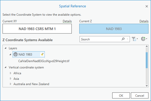

  4. Pour modifier le système de coordonnées, cliquez sur le bouton Coordinate System (Système de coordonnées) pour ouvrir la boîte de dialogue Spatial Reference (Référence spatiale).
    Le champ Système de coordonnées est automatiquement renseigné avec le système de coordonnée de la couche raster source qui est exportée. Si un système de coordonnées verticales est associé au raster source, il s’affiche sous forme d’option à sélectionner.
    Boîte de dialogue d’exportation de la référence spatiale raster
    La boîte de dialogue Spatial Reference (Référence spatiale) est contextuelle et répertorie un système de coordonnées xy ou z selon que vous sélectionnez le système de coordonnées Current XY (Valeur XY actuelle) ou Current Z (Valeur Z actuelle).
    1. Sélectionnez un système de référence spatiale et cliquez sur OK.
    2. Sélectionnez la transformation géographique appropriée lorsque vos données sont transformées entre différents systèmes de coordonnées.
      L’application utilise uniquement les transformations appropriées à la projection. Toutes les autres sont ignorées.
