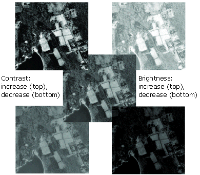

La fonction Contraste et luminosité améliore l’apparence des données raster en modifiant la luminosité et le contraste au sein de l’image. La luminosité améliore la clarté globale de l’image ; par exemple, pour rendre plus claires des couleurs sombres et pour rendre plus pâles des couleurs claires. Le contraste règle la différence entre les couleurs les plus sombres et les couleurs les plus claires. L’exemple ci-dessous illustre des réglages effectués au niveau de la luminosité et du contraste d’une image.
Exemple d’utilisation de la luminosité et du contraste
