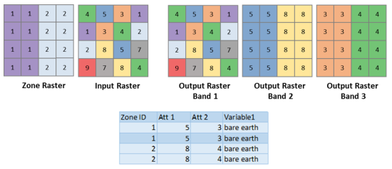

La fonction Rasterize Attributes (Rastériser les attributs) enrichit un raster en ajoutant des canaux dérivés de valeurs d’attributs spécifiés, à partir d’une table externe ou d’un service d’entités.
Vous pouvez spécifier un raster de zones et l'attribut ID de zone associé pour activer les recherches régionales.
Raster de zones, raster en entrée, canal 1 en sortie, canal 2 en sortie, canal 3 en sortie et une table des attributs zonaux

Clause Where
Requête supplémentaire facultative appliquée à la table des attributs zonaux.
Dans le cas de la table ci-dessus, la requête serait Variable1 = 'bare earth'.
