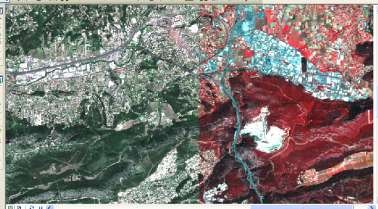

L’image suivante utilise une image de base SPOTView ORTHO, avec quatre canaux. Les trois premiers canaux sont affichés, ce qui crée une image infrarouge sur la droite. En utilisant la fonction Conversion spectrale avec la matrice ci-dessus, cette image peut être convertie en image à couleurs vraies, comme illustré sur la gauche.
Exemple de fonction Conversion spectrale
