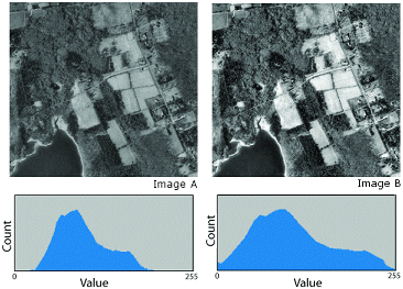

Les images suivantes illustrent un exemple d'étirement. L’histogramme A représente les valeurs de pixel de l’image A. En étirant les valeurs (de l’histogramme B) sur toute la plage, vous pouvez modifier et améliorer visuellement l’aspect de l’image (Image B).
Étirement d’histogramme linéaire
Remarques
Le type d'étirement définit un étirement de l'histogramme à appliquer aux rasters pour améliorer leur apparence. L'étirement améliore l'apparence des données en répartissant les valeurs de pixel le long d'un histogramme à partir des valeurs maximale et minimale définies par leur profondeur de couleur. Par exemple, un jeu de données raster 8 bits ou une mosaïque peuvent être étirés de 0 à 255. Différents étirements produisent différents résultats dans l'affichage du raster.

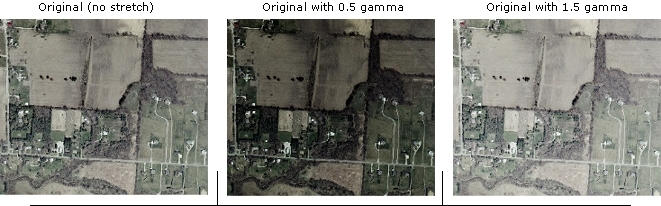

Pour en savoir plus sur la valeur gamma
La valeur gamma fait référence au degré de contraste entre les valeurs de gris de niveau moyen d'un jeu de données raster. La valeur gamma n'affecte pas les valeurs noires ou blanches dans un jeu de données raster, mais seulement les valeurs centrales. En appliquant une correction gamma, vous pouvez contrôler la luminosité globale d'un jeu de données raster. En outre, la valeur gamma modifie non seulement la luminosité, mais également les ratios de rouge, vert et bleu.
Les valeurs gamma inférieures à un diminuent le contraste dans les zones plus sombres et augmentent le contraste dans les zones plus claires. L'image est ainsi assombrie sans saturation des zones sombres ou claires de l'image. Cela permet de mettre les détails en valeur dans les entités plus claires, comme les toits de bâtiments. Inversement, les valeurs gamma supérieures à un augmentent le contraste dans les zones plus sombres, comme les ombres de bâtiments. Les valeurs gamma supérieures à un permettent également de mettre les détails en valeur dans des zones d'altitude inférieures lorsque vous utilisez des données d'altitude.
Dans les images suivantes, vous pouvez voir l’effet généré par le réglage des valeurs Gamma utilisées pour afficher un jeu de données raster
Gamma
