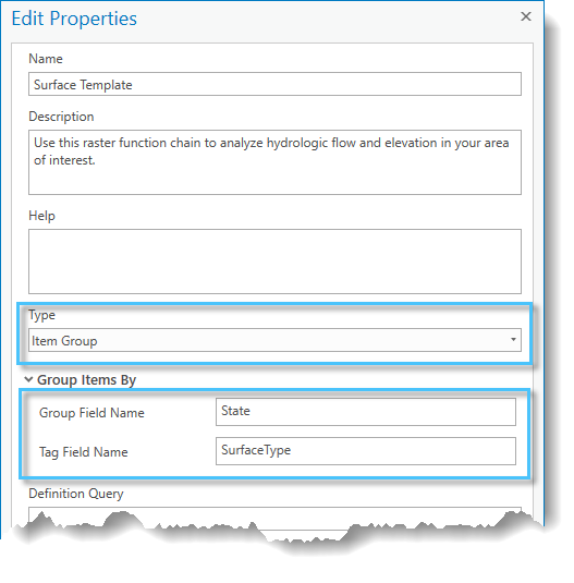

    1. Identifiez les champs de la table attributaire du jeu de données mosaïque qui seront utilisés comme Group Field Name (Nom du champ de groupe) et Tag Field Name (Nom du champ de balise). Il peut s’agir de champs présents dans votre jeu de données mosaïque, ou de champs que vous créez et renseignez. Le champ Group Field Name (Nom du champ de groupe) fait référence au champ utilisé pour définir la collection de rasters dans votre jeu de données mosaïque qui sera transmis au modèle. Dans l’exemple ci-dessus, State (État) est utilisé comme Group Field Name (Nom du champ de groupe), où tous les rasters avec la même valeur State (État) seront transmis ensemble au modèle. Le champ Tag Field Name (Nom du champ de balise) fait référence au champ utilisé pour identifier chaque élément dans un groupe. Dans l’exemple ci-dessus, SurfaceType est utilisé comme Tag Field Name (Nom du champ de balise).
    2. Ouvrez la boîte de dialogue des propriétés du modèle de fonction raster en cliquant avec le bouton droit sur un modèle de fonction raster dans la fenêtre Raster Functions (Fonctions raster) ou en cliquant sur Edit Properties (Mettre à jour les propriétés) dans la fenêtre Function Editor (Éditeur de fonctions).
    3. Définissez Type sur Item Group (Groupe d’éléments) dans la boîte de dialogue Edit Properties (Mettre à jour les propriétés). Vous configurez ainsi le modèle pour qu’il utilise des éléments du jeu de données mosaïque.
    4. Fournissez des noms de champ pour Group Field Name (Nom du champ de groupe) et Tag Field Name (Nom du champ de balise).

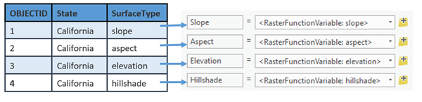

  2. Appariez les valeurs du champ de balise avec les noms des entrées dans votre modèle de fonction raster.
    1. Ouvrez la fenêtre Function Editor (Éditeur de fonctions) pour votre modèle de fonction raster.

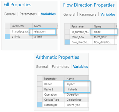

    2. Cliquez avec le bouton droit sur une fonction dans la chaîne de fonctions et sélectionnez Properties (Propriétés) ou double-cliquez sur la fonction pour ouvrir la boîte de dialogue des propriétés correspondante.
    3. Cliquez sur l’onglet Variables pour définir le nom de chaque variable en entrée. Dans l’exemple ci-dessus, la pente, l’altitude, l’exposition et l’ombrage permettent d’identifier l’élément dans le jeu de données mosaïque à utiliser.
      Définissez les valeurs des variables sur les valeurs du champ de balise pour chaque fonction raster dans le modèle de fonction.

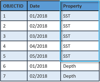

Un processus similaire est utilisé lorsqu’un groupe d’éléments issu d’un jeu de données mosaïque est utilisé en entrée dans une fonction qui accepte une liste de rasters. Par exemple, si vous transmettez tous les éléments d’un jeu de données mosaïque qui illustrent la température de la mer en surface (SST), au fil du temps, à la fonction Cell Statistics (Statistiques de cellule), les statistiques sont calculées à partir de plusieurs rasters pixel par pixel.
Table attributaire du jeu de données mosaïque illustrant la date et la propriété en cours d’affichage dans chaque raster.
  1. Ouvrez la boîte de dialogue des propriétés du modèle de fonction raster en cliquant avec le bouton droit sur un modèle de fonction raster dans la fenêtre Raster Functions (Fonctions raster) ou en cliquant sur Edit Properties (Mettre à jour les propriétés) dans la fenêtre Function Editor (Éditeur de fonctions).
  2. Définissez Type sur Item Group (Groupe d’éléments) dans la boîte de dialogue Edit Properties (Mettre à jour les propriétés).
  3. Fournissez des noms de champ pour Group Field Name (Nom du champ de groupe) et Tag Field Name (Nom du champ de balise). Dans l’exemple ci-dessus, Property (Propriété) est utilisé comme champ de groupe de façon que tous les éléments raster qui présentent la même propriété (par exemple, SST et profondeur de l’océan) sont transmis à la fonction raster. Le champ Date est le champ de balise.
