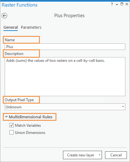

Règles multidimensionnelles
Les propriétés Multidimensional Rules (Règles multidimensionnelles) sont disponibles pour toutes les fonctions raster locales avec deux rasters en entrée ou plus. Les propriétés contrôlent les règles de traitement du calcul de raster multidimensionnel lorsque deux jeux de données raster multidimensionnels ou plus sont traités par la fonction raster.
  • Match Variables (Apparier les variables) : lorsque cette propriété est cochée, la fonction raster est exécutée uniquement si les variables dans les deux rasters multidimensionnels en entrée ou plus ont le même nom. Si aucun nom de variable n’est apparié, un message d’erreur indique qu’aucun nom ne correspond aux variables. Il s’agit de l’option par défaut. Si cette option n’est pas cochée, les rasters multidimensionnels en entrée peuvent avoir des variables portant des noms différents. Cela est nécessaire pour des fonctions telles que la fonction Heat Index (Indice de chaleur), qui requiert une entrée d’humidité relative et une entrée de température.
  • Union Dimensions (Union des dimensions) : lorsque cette propriété n’est pas cochée, la fonction raster est exécutée uniquement si les dimensions de deux rasters multidimensionnels en entrée ou plus ont le même nom. Si aucun nom de dimension n’est apparié, un message d’erreur indique qu’aucun nom ne correspond aux variables. Il s’agit de l’option par défaut. Lorsque cette propriété est cochée, les dimensions n’ont pas de noms appariés, ce qui génère une union des dimensions. Par exemple, si vous ajoutez deux rasters multidimensionnels qui ont tous les deux une variable de température de l’océan nommée « temp », mais que la première effectue sa mesure selon la dimension Time, tandis que l’autre effectue sa mesure selon la dimension Depth, le résultat est un raster multidimensionnel comportant les deux dimensions Time et Depth, où la variable de température est ajoutée pour chaque combinaison des dimensions.
Onglet General (Généralités) des fonctions raster
