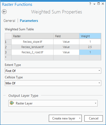

Propriétés de la fonction raster Weighted Sum (Somme pondérée)
Remarques
Les rasters en entrée peuvent être des nombres entiers ou à virgule flottante.
La pondération sera appliquée au champ spécifié pour le raster en entrée. Les champs peuvent être de type Entier court, Entier long, Réel double ou Réel simple.
Pour ajouter plusieurs raster simultanément, le plus simple est de saisir plusieurs rasters et de définir toutes les pondérations sur 1.
Les valeurs de pondération peuvent être toute valeur décimale positive ou négative. Cette valeur n’est pas restreinte à un pourcentage relatif et n’est pas nécessairement égale à 1.0.
Paramètres
Nom de paramètre
Description
Weighted Sum Table (Table de somme pondérée)
La table de somme pondérée est définie par trois propriétés :
  • Raster : le raster à pondérer.
  • Champ : le champ du raster à utiliser pour la pondération.
  • Poids : la valeur de pondération par laquelle multiplier le raster. Il peut s’agir de toute valeur décimale positive ou négative.
Cellsize Type (Type de taille de cellule)
Choisissez la taille de cellule à utiliser dans le raster en sortie. Si les tailles des cellules en entrée sont identiques, toutes les options donnent les mêmes résultats.
  • Premier de : utilise la première taille de cellule des rasters en entrée.
  • Mini de : utilise la taille de cellule la plus petite de tous les rasters en entrée.
  • Max de : utilise la taille de cellule la plus grande de tous les rasters en entrée. Il s’agit de l’option par défaut.
  • Moyenne de : utilise la taille de cellule moyenne de tous les rasters en entrée.
  • Dernier de : utilise la dernière taille de cellule des rasters en entrée.
Extent Type (Type d’étendue)
Sélectionnez l’étendue à utiliser dans le raster en sortie.
  • Premier de : utilise l’étendue du premier raster en entrée pour déterminer l’étendue de traitement.
  • Intersection de : utilise l’étendue des pixels superposés pour déterminer l’étendue de traitement. Il s’agit de l’option par défaut.
  • Union de : utilise l’étendue de tous les rasters pour déterminer l’étendue de traitement.
  • Dernier de : utilise l’étendue du dernier raster en entrée pour déterminer l’étendue de traitement.
