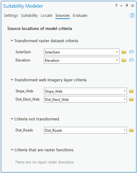

Dans le modélisateur d’adéquation, utilisez l’onglet Sources pour voir quels critères sont transformés et les sources de chacun. Sur cet onglet, vous pouvez créer des couches d’imagerie Web à partir de sous-modèles ou de critères locaux et modifier la source en entrée. Vous pouvez également spécifier si les données en entrée sont stockées en local ou sur des serveurs.
Onglet Sources dans la fenêtre Modélisateur d’adéquation
Onglet Sources de la fenêtre Modélisateur d’adéquation lorsque le type d’entrée du modèle dans l’onglet Paramètres est défini sur Critères.
Pour exécuter le modélisateur d’adéquation en local, sur l’onglet Suitability (Adéquation) ou Locate (Localiser), dans la liste déroulante Output type (Type en sortie), choisissez l’option Raster dataset (Jeu de données raster). Pour réaliser le traitement sur des serveurs, sélectionnez l’option Web imagery layer (Couche d’imagerie Web).
Si vous utilisez des critères, lorsque le paramètre Raster dataset (Jeu de données raster) est sélectionné comme type en sortie dans l’onglet Suitability (Adéquation), les critères répertoriés pour Transformed raster dataset criteria (Critères du jeu de données raster transformé), Transformed web imagery layer criteria (Critères de la couche d’imagerie Web transformée) ou les critères transformés dans Criteria not run at full resolution (Critères non exécutés en résolution maximale) sur l’onglet Sources sont inclus dans le modèle. Lorsque le paramètre Web imagery layer (Couche d’imagerie Web) est sélectionné comme type en sortie dans l’onglet Suitability (Adéquation), aucun jeu de données raster local transformé n’est autorisé dans le modèle et seuls les critères répertoriés pour Transformed web imagery layer criteria (Critères de la couche d’imagerie Web transformée) sont inclus dans le traitement.
Si vous utilisez des sous-modèles, lorsque l’option Raster dataset (Jeu de données raster) est sélectionnée comme type en sortie dans l’onglet Suitability (Adéquation), tous les sous-modèles répertoriés pour Raster dataset submodels (Sous-modèles du jeu de données raster), Web imagery layer submodels (Sous-modèles de la couche d’imagerie Web) ou Submodels not run at full resolution (Sous-modèles non exécutés en résolution maximale) sur l’onglet Sources sont inclus dans le modèle. Lorsque le paramètre Web imagery layer (Couche d’imagerie Web) est sélectionné comme type en sortie dans l’onglet Suitability (Adéquation), aucun jeu de données raster local n’est autorisé dans le modèle et seuls les critères répertoriés pour Web imagery layer submodels (Sous-modèles de la couche d’imagerie Web) sont inclus dans le traitement.
