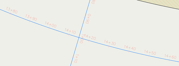

Cet exemple montre comment modifier la distance entre les stations dans la couche d’entités Alignment (Alignement), de 10 mètres à 15 mètres. En outre, vous allez modifier le masque de la station, de deux chiffres après le signe plus (par exemple, 14+30) à trois chiffres (par exemple, 1+430).

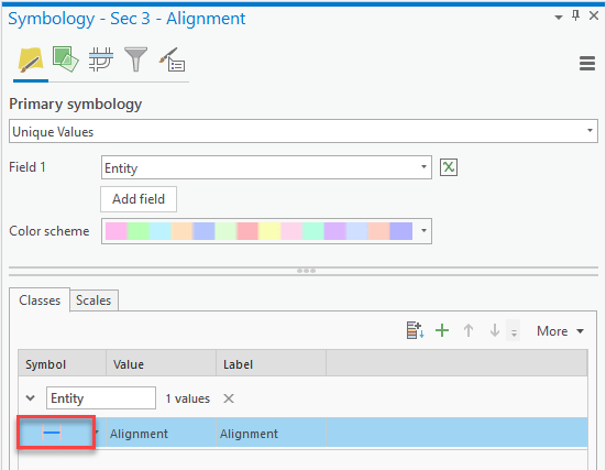

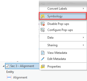

  1. Dans la fenêtre Contents (Contenu), accédez à la couche d’entités Alignment et cliquez sur Alignment (Alignement) pour accéder à la définition de symbologie.
    • Une autre façon de procéder consiste à cliquer avec le bouton droit sur la couche d’entités Alignment (Alignement) et à sélectionner Symbology (Symbologie).

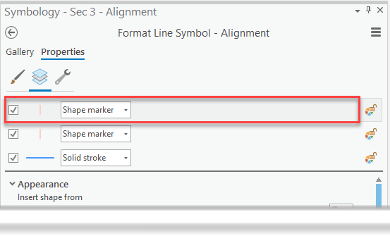

  2. Une fois dans la définition de symbologie, cliquez sur le symbole Alignment (Alignement).
  3. Dans l’onglet Properties (Propriétés), sélectionnez la première définition.

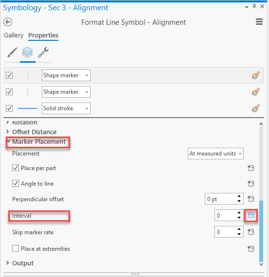

  4. Faites défiler l’écran vers le bas, développez le groupe Marker Placement (Position des symboles ponctuels) et cliquez sur le tambour dans l’option Interval (Intervalle).

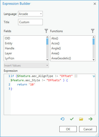

    Un éditeur de code s’ouvre alors, dans lequel vous devez modifier une valeur.
  5. Sélectionnez le signe X pour ouvrir l’éditeur.
    Le code Arcade vérifie d’abord si le type de l’alignement n’est pas Offset (Décalage) et si le style ne possède pas non plus cette valeur. Ces valeurs sont lues à partir des attributs de la classe d’entités. Si l’alignement ne contient aucune de ces valeurs, appliquez un nombre à l’intervalle. Dans cas, il s’agit de 10, qui est la valeur que vous devez modifier.
    Remarque :
    Dans Autodesk Civil 3D, la symbologie par défaut pour les alignements affiche ceux avec le type Offset (Décalage) sans la station, comme illustré ici. Si l’alignement est Offset (Décalage), il prend la valeur par défaut 0, ce qui signifie qu’aucune station ne sera affichée.
  6. Remplacez la valeur 10 par 15 et cliquez sur OK pour enregistrer les modifications.

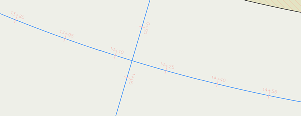

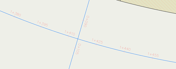

    La symbologie est actualisée dans la carte et vous pouvez voir que les stations sont désormais affichées tous les 15 mètres.

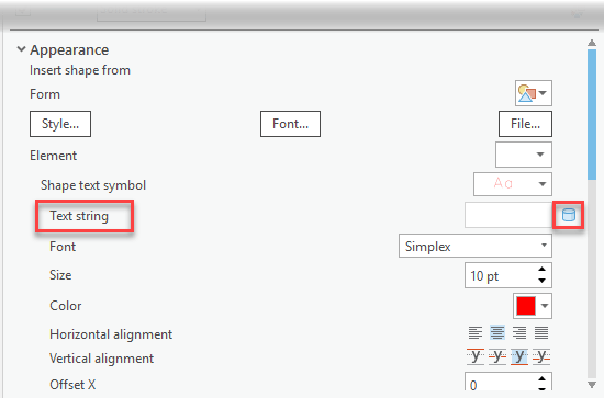

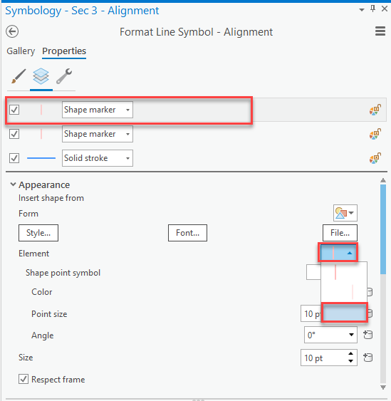

  1. À partir de la définition de station (à laquelle vous avez accédé dans la section précédente), développez le groupe Appearance (Apparence) et ouvrez la liste déroulante Element (Élément). Sélectionnez ensuite la dernière ligne, qui est vide. Vous avez ensuite accès à la définition de texte.

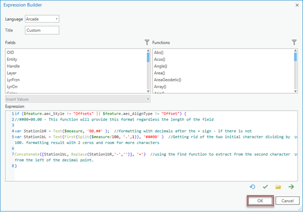

  2. Cliquez sur le tambour pour Text string (Chaîne de texte).
  3. Sélectionnez le signe X pour ouvrir l’éditeur.
  4. Développez et examinez le code.
    Des fonctions permettent de créer le masque pour la valeur $measure. Le masque généré a l’aspect suivant : ###00+00.##
    Vous allez modifier le masque pour qu’il ressemble à cela : ###0+000.##.
    Sur la ligne 4, ajoutez un 0 à la définition de masque ## afin qu’elle se présente comme suit : 000.##.
    Sur la ligne 5, remplacez 100 par 1000. Modifiez ensuite le masque, en supprimant un 0. Au lieu de ###00, il se présente désormais comme suit : ###0.
    Cliquez sur OK pour enregistrer les modifications et fermer l’éditeur.

    La symbologie est actualisée dans la carte et vous pouvez voir que les stations sont désormais affichées avec le nouveau masque.

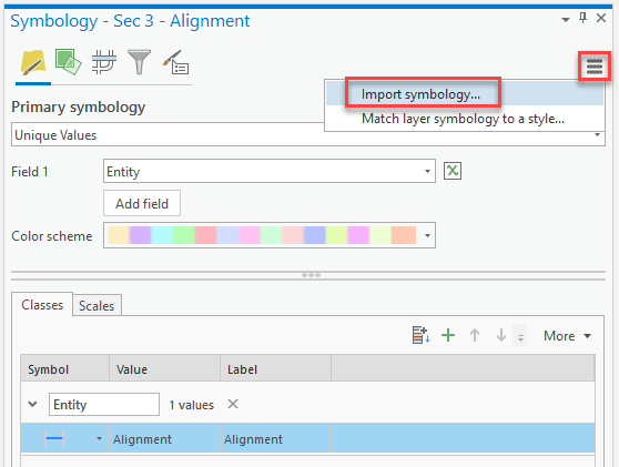

    Maintenant que les modifications apportées à la symbologie sont enregistrées dans un fichier, vous pouvez appliquer cette symbologie manuellement à une couche d’entités, ou vous pouvez utiliser ce fichier pour remplacer la définition de symbologie par défaut d’ArcGIS Pro pour le type d’entité Civil 3D correspondant.
Save the changes and set them as the default symbology (Enregistrer les modifications et les définir comme symbologie par défaut)
Pour appliquer le fichier LYRX à une couche d’entités spécifique, procédez comme suit :
  1. Accédez à la définition de symbologie de la couche d’entités à laquelle vous souhaitez appliquer la symbologie et sélectionnez Import symbology (Importer la symbologie).
    L’outil de géotraitement Appliquer la symbologie d’une couche s’ouvre.
  2. Dans la couche Symbology (Symbologie), sélectionnez le fichier LYRX que vous avez enregistré lors d’une étape précédente, puis cliquez sur Run (Exécuter).
