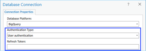

  5. Si vous optez pour User authentication (Authentification de l’utilisateur), indiquez un jeton d’actualisation.
    Authentification de l’utilisateur pour se connecter à BigQuery

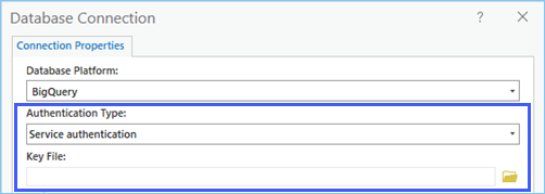

  6. Si vous optez pour Service authentication (Authentification du service), accédez à l’emplacement du fichier de clé qui contient les informations d’identification dont vous avez besoin pour vous connecter à BigQuery, sélectionnez le fichier, puis cliquez sur Open (Ouvrir).
    Authentification du service pour se connecter à BigQuery
