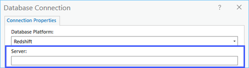

  4. Dans la zone de texte Server (Serveur), saisissez le nom complet du serveur où s’exécute la base de données Redshift.
    Désignez le serveur Redshift dans le champ Serveur.
    Le nom est au format <cluster>.<server>.<region>.redshift.amazon.com. Par exemple, si le cluster de bases de données est mycluster, que le serveur se nomme myserver et qu’il est déployé dans la région Amazon us-east-2, le nom de serveur est mycluster.myserver.us-east-2.redshift.amazon.com.

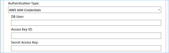

    • AWS IAM Credentials (Identifiants de connexion AWS IAM) : saisissez le nom d’utilisateur d’un utilisateur de base de données dans le champ DB User (Utilisateur de base de données), puis indiquez la clé d’accès et la clé d’accès secrète que vous avez configurées pour le rôle IAM dans les champs Access Key ID (ID de la clé d’accès) et Secret Access Key (Clé d’accès secrète), respectivement. Consultez la documentation AWS pour savoir comment configurer les rôles IAM.
      Authentification des informations d’identification IAM pour une connexion
