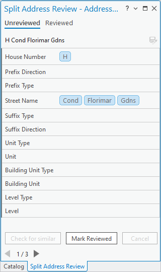

    La fenêtre Split Address Review (Vérification du fractionnement des adresses) apparaît. La fenêtre répartit automatiquement les adresses fractionnées dans deux groupes : Unreviewed (Non vérifié) et Reviewed (Vérifié). L’onglet Reviewed (Vérifié) contient les adresses qui ont été fractionnées automatiquement et qui ne correspondent à aucun des différents modèles prédéfinis suggérant qu’une adresse nécessite un examen manuel supplémentaire. La fenêtre affiche l’onglet Unreviewed (Non vérifié), qui contient les adresses fractionnées pouvant présenter divers problèmes : par exemple, tous les jetons peuvent avoir être fractionnés dans le champ StName, ou aucun jeton StPreType ou StType n’est défini.
    Fenêtre Vérification du fractionnement des adresses
  4. Utilisez la fenêtre Split Address Review (Vérification du fractionnement des adresses) pour vérifier individuellement les adresses fractionnées par l’outil de géotraitement.
    L’outil vous permet de parcourir les adresses individuellement pour vous concentrer sur celle qui vous pose actuellement problème.

  5. Si des adresses ne sont pas analysées correctement, effectuez l’une des opérations suivantes : faites glisser des jetons d’une ligne vers une autre, faites glisser des jetons pour les réorganiser sur la même ligne, ou fractionnez des jetons en plusieurs jetons.
    Vous pouvez faire glisser les jetons à l'aide de la souris ou utiliser les touches Tab et flèche pour les déplacer.
