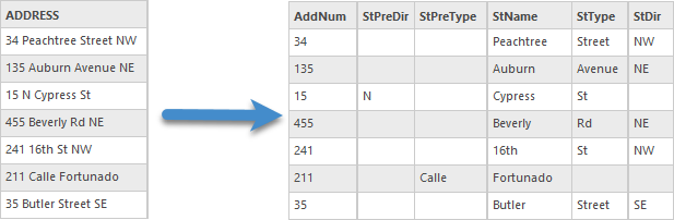

Fractionne les adresses postales en composants d'adresse et crée une table ou une classe d'entités avec les composants supplémentaires ajoutés comme champs uniques.

  • Les données d’adresse en entrée peuvent correspondre à une table ou une classe d’entités qui contient des attributs d’adresse postale pouvant être analysés ou fractionnés en composants d’adresse postale individuels.
  • Vous pouvez stocker l’adresse postale en entrée à fractionner dans un champ unique, tel que StreetName ou Address, que vous sélectionnez comme champ d’adresse en entrée dans l’outil.
  • L'adresse postale en entrée peut également être stockée dans plusieurs champs, par exemple, si le numéro de maison et les informations d'unité se trouvent dans des champs distincts. Dans ce cas, les champs sont concaténés à la volée selon l'ordre dans lequel ils sont sélectionnés et l'adresse postale est fractionnée entre ses composants.
