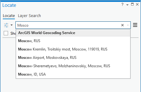

Le classement est utilisé pour trier les résultats de géocodage ou les suggestions provenant de recherches ambiguës telles que Lincoln pour lesquelles aucune information supplémentaire (État) n’est disponible. Selon le localisateur, le classement indique l’importance d’un résultat par rapport aux autres résultats portant le même nom. Par exemple, en Russie et dans l’Idaho, on trouve une ville nommée Moscow. La ville de Moscow (Moscou en français), en Russie, a une population plus importante que la ville de Moscow dans l’Idaho. C’est la raison pour laquelle elle est mieux classée. Les valeurs de classement se basent sur la population ou une catégorie ; l’ordre de la liste provient d’une combinaison du classement et de la localisation.
Suggestions pour une recherche sur Moscow classées selon la taille de la population

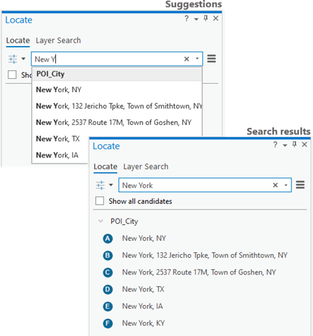

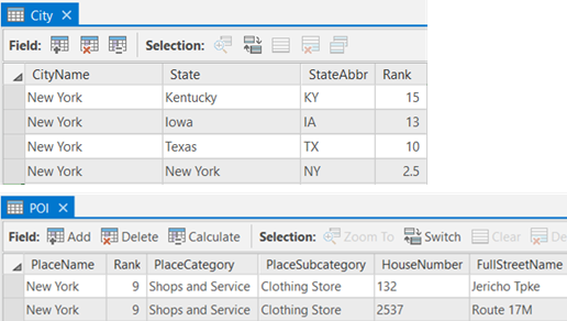

Le tri par classement fonctionne également pour les localisateurs multirôles. Le classement définit la priorité des candidats si la recherche renvoie plusieurs candidats de différents rôles dont le score est identique.
Ville et données sur les points d’intérêt avec leurs valeurs de classement pour un localisateur multirôle
D’après les valeurs de classement, un candidat provenant du rôle City (Ville) est placé au-dessus des candidats provenant du rôle POI dans les suggestions et les résultats de géocodage :
Suggestions et résultats de géocodage du localisateur multirôle Ville et POI utilisant des valeurs de classement
