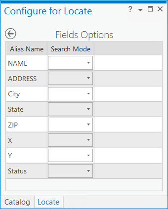

La fenêtre Locate (Localiser) présente maintenant la vue Configure for Locate (Configurer pour la localisation) correspondant à la couche que vous avez sélectionnée.
Pour configurer le champ
NAMEpour la recherche, utilisez le menu déroulant associé au champNAMEet choisissez Contains (Contient), ce qui vous permet d'effectuer une recherche approximative.Conseil :
Vous pouvez également sélectionner Equals (Égal à) afin de configurer le champ
NAMEpour une recherche exacte. Cette option peut limiter les résultats renvoyés, car la saisie est sensible à la casse et doit correspondre exactement à la valeur de champ que vous recherchez. Il est préférable d'utiliser Egal à lorsque vous recherchez une valeur de champ qui est toujours précise, par exemple, un long numéro d'identification qui contient à la fois des chiffres et des lettres.Si la couche ou la table que vous choisissez contient des champs qui ont été indexés pour améliorer les performances de recherche, ces champs sont automatiquement configurés pour la recherche et Search Mode (Mode de recherche) est réglé sur Equals (Égal à).

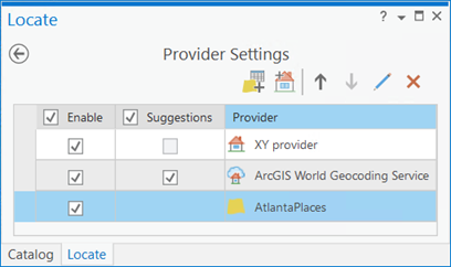

Pour enregistrer votre configuration de recherche, cliquez sur la flèche Save and return to Provider Settings (Enregistrer et revenir aux paramètres du fournisseur)
dans l’angle supérieur gauche de la fenêtre.La fenêtre Locate (Localiser) présente à nouveau la vue des paramètres des fournisseurs, et la couche que vous venez de configurer apparaît dans la liste des fournisseurs. Vous pouvez réorganiser l’ordre des fournisseurs de localisation dans la liste, ce qui détermine l’ordre dans lequel la recherche est effectuée, ainsi que l’ordre dans lequel les résultats sont renvoyés et affichés dans la fenêtre Locate (Localiser).
Désactivez tous les fournisseurs de localisation répertoriés dans la vue Paramètres du fournisseur de la fenêtre Locate (Localiser), sauf pour la couche
EvansvillePlacesque vous venez d’ajouter.La désactivation des autres fournisseurs de localisation n’est pas nécessaire pour que la recherche fonctionne, mais dans le cadre de ce didacticiel, elle permet de ne voir que les résultats qui vous intéressent. En outre, les performances sont meilleures lorsque la recherche s'effectue sur un plus petit nombre de fournisseurs de localisation.

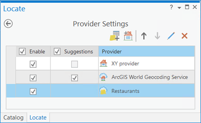

Dans la fenêtre Locate (Localiser), sous l’onglet Locate (Localiser), cliquez sur le bouton Options
et sur Provider Settings (Paramètres du fournisseur) pour modifier la vue active de la fenêtre.La vue des paramètres des fournisseurs maintenant affichée dans la fenêtre Locate (Localiser) présente la liste des fournisseurs disponibles. Cette liste comprend les localisateurs qui ont été ajoutés automatiquement via votre connexion au portail, ainsi que les localisateurs que vous avez ajoutés à votre projet localement ou via une connexion au serveur. Vous pouvez faire glisser les localisateurs dans l’ordre de votre choix, modifier les propriétés des localisateurs, supprimer des localisateurs de votre projet et activer ou désactiver des localisateurs dans la vue des paramètres des fournisseurs. Comme ce didacticiel porte sur la recherche d'entités dans les couches, vous pouvez ignorer les localisateurs.

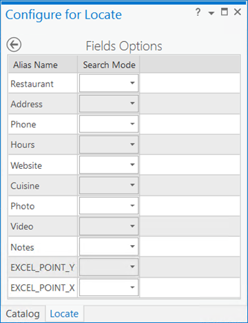

Cuisinepour la recherche, utilisez le menu déroulant associé au champCuisineet choisissez Contains (Contient), ce qui vous permet d'effectuer une recherche approximative.Conseil :
NAMEpour une recherche exacte. Cette option peut limiter les résultats renvoyés, car la saisie est sensible à la casse et doit correspondre exactement à la valeur de champ que vous recherchez. Il est préférable d'utiliser Egal à lorsque vous recherchez une valeur de champ qui est toujours précise, par exemple, un long numéro d'identification qui contient à la fois des chiffres et des lettres.Si la couche à configurer contient des champs qui ont été indexés pour améliorer les performances de recherche, ces champs sont automatiquement configurés pour la recherche et Search Mode (Mode de recherche) est réglé sur Equals (Égal à).
dans l’angle supérieur gauche de la fenêtre.Aucun message vous suggérant d'indexer les champs que vous avez configurés pour la recherche n'apparaît pour les services d'entités en ligne.
La fenêtre Locate (Localiser) présente à nouveau la vue des paramètres des fournisseurs, et la couche que vous venez de configurer apparaît dans la liste des fournisseurs. Vous pouvez réorganiser l'ordre des fournisseurs de localisation dans la liste, ce qui détermine l'ordre dans lequel la recherche est effectuée, ainsi que l'ordre dans lequel les résultats sont renvoyés et affichés dans la fenêtre Localiser.
Désactivez tous les fournisseurs de localisation répertoriés dans la des paramètres des fournisseurs de la fenêtre Locate (Localiser), à l’exception de la couche que vous venez d’ajouter.
La désactivation des autres fournisseurs de localisation n'est pas nécessaire pour que la recherche fonctionne, mais dans le cadre de ce didacticiel, elle permet de ne voir que les résultats qui vous intéressent. En outre, les performances sont meilleures lorsque la recherche s'effectue sur un plus petit nombre de fournisseurs de localisation.
