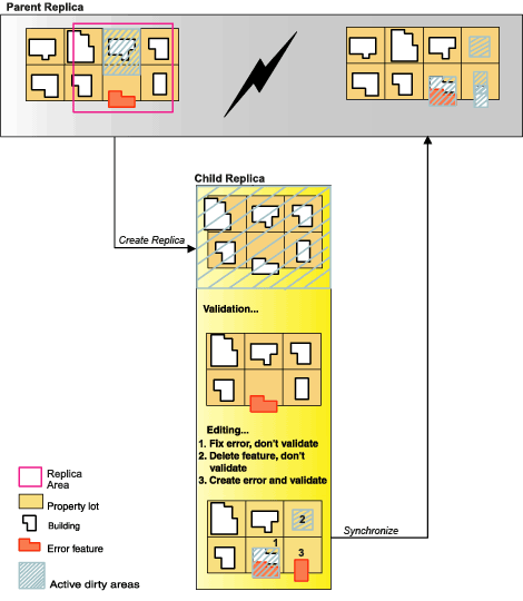

L’exemple suivant illustre le comportement d’une topologie lors de la synchronisation. Lorsque le réplica est créé, toute la surface est une zone à valider. Après la validation, une entité d’erreur existe toujours.
S’ensuivent trois mises à jour :
  • L’erreur est corrigée sans être validée.
  • Un bâtiment est supprimé sans être validé.
  • Une erreur est créée et validée.
Lorsque le réplica enfant est synchronisé avec le réplica parent, toutes les mises à jour apparaissent comme des zones à valider dans le réplica parent et doivent être validées.
Comportement d’une topologie lors de la synchronisation
