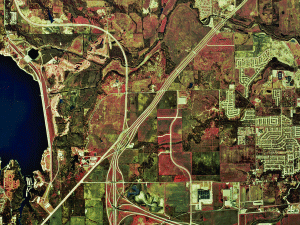

La plupart des données raster et d’image (orthoimage ou MNT, par exemple) sont fournies sous la forme d’un jeu de données raster. Le terme de jeu de données raster désigne un modèle raster stocké sur disque ou accessible en tant qu’image unique stockée dans un stockage cloud. Un jeu de données raster constitue le modèle de stockage de données raster de base, sur lequel reposent les autres. Ainsi, les jeux de données mosaïque gèrent les jeux de données raster. Il s'agit également de la sortie produite par de nombreux outils de géotraitement lors du traitement de données raster.
Exemple de jeu de données raster
Un jeu de données raster correspond à tout format de raster ou d’image valide organisé en une ou plusieurs bandes. Chaque bande est composée d’une matrice de pixels, chaque pixel comportant une valeur. Un jeu de données raster ou d’image comprend au moins une bande. ArcGIS Pro prend en charge plus de 70 formats de fichier différents pour les jeux de données raster, dont TIFF, JPEG 2000, Cloud Raster Format (CRF) et NITF.

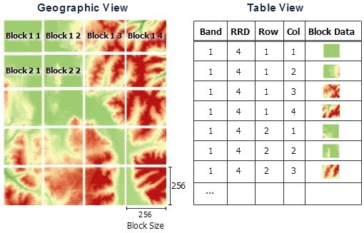

Table de blocs raster dans la géodatabase
Les données raster sont généralement beaucoup plus volumineuses que les entités et nécessitent une table de stockage secondaire. Par exemple, une ortho-image panchromatique classique peut contenir 20 000 lignes sur 20 000 colonnes (400 millions de valeurs de pixel), voire plus.
Pour optimiser les performances avec des jeux de données raster volumineux, un raster de géodatabase est divisé en tuiles plus petites (appelées blocs) d’une taille classique d’environ 128 lignes sur 128 colonnes ou 256 x 256. Ces îlots plus petits sont alors stockés dans une table secondaire pour chaque raster. Chaque tuile est stockée dans une ligne distincte d’une table de blocs, comme illustré ci-dessous.
Diagramme de la vue de la table de blocs
Cette structure signifie qu’il suffit d’extraire les blocs d’une étendue si nécessaire, au lieu de l’image entière. De plus, les blocs rééchantillonnés utilisés pour construire des pyramides raster peuvent être stockés et gérés dans la même table de blocs que les lignes supplémentaires.
Cela permet de gérer des images très volumineuses dans un SGBD offrant des performances très rapides. Un SGBD assure également un accès multi-utilisateurs sécurisé.
