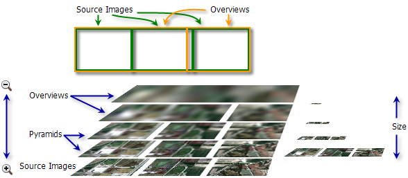

De nombreuses images source comportent des pyramides internes. Vous pouvez également générer des pyramides. Les pyramides d’images réduisent le nombre de vues d’ensemble requises par le jeu de données mosaïque.
Pyramides et vues d’ensemble générées pour un jeu de données mosaïque
En règle générale, l’affichage des vues d’ensemble est plus rapide que celui des pyramides pour chaque raster au sein du jeu de données mosaïque. Il peut être judicieux de générer des vues d’ensemble plutôt que des pyramides raster si vous utilisez les types d’imagerie suivants :
