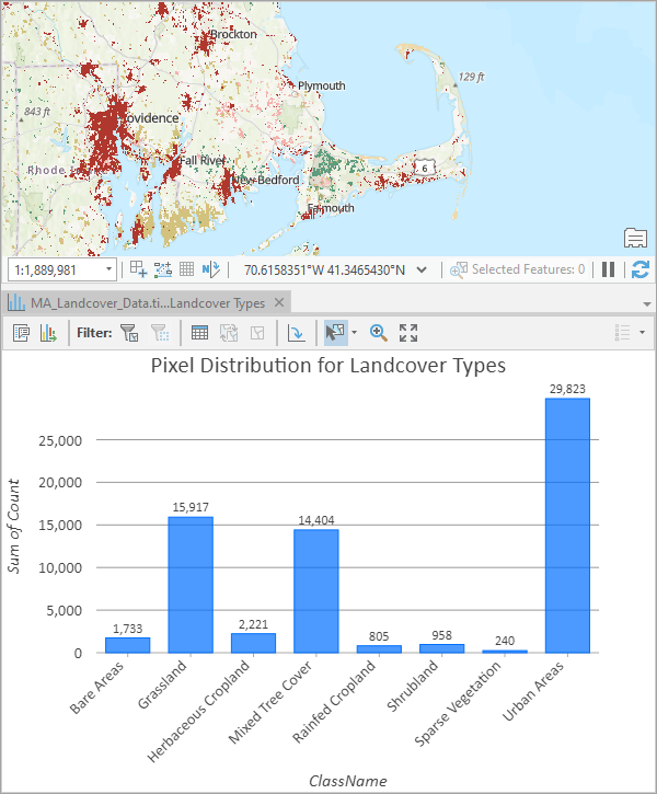

Exemple
Créez un diagramme à barres pour comparer la distribution des pixels des différents types d’occupation du sol dans un raster classifié.
  • Category or Date (Catégorie ou Date) : ClassName (Nom de classe)
  • Aggregation (Agrégation) : Sum (Somme)
  • Numeric field (Champ numérique) : Count (Décompte)
Distribution des pixels classifiés dans les données d’occupation du sol des États de l’USGS
