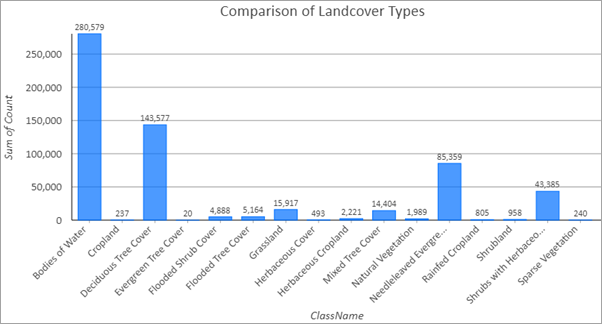

Diagrammes à barres d’imagerie
La distribution des données raster catégoriques peut être visualisée à l’aide de diagrammes à barres. Par exemple, les diagrammes à barres peuvent être utilisés pour comprendre le nombre de pixels dans chaque catégorie d’occupation du sol ou la surface totale concernée par une classe de risque spécifique. Le diagramme à barres d’imagerie permet de visualiser la distribution des données raster thématiques dans chaque catégorie. Le raster doit posséder une table attributaire pour utiliser des diagrammes à barres.
Diagramme à barres affichant la distribution des pixels pour différents types d’occupation du sol

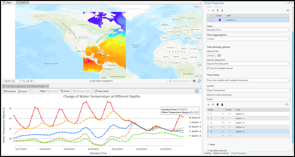

Diagrammes de profils temporels
Ce type de diagramme constitue un moyen d’analyse intéressant des données d’imagerie dans une série chronologique. La visualisation des modifications dans le temps grâce au profil temporel permet de repérer des tendances et de les comparer simultanément à des variables, des canaux ou des valeurs provenant d’autres dimensions. Il est possible, par exemple, de suivre la vigueur de la végétation au cours de la saison de production ou d’effectuer un comparatif sur plusieurs années.
Diagramme de profil temporel pour une variable à plusieurs dimensions
Les diagrammes de profils temporels permettent d’effectuer des analyses de tendances, d’explorer les données raster multidimensionnelles à des emplacements spécifiques et de représenter des valeurs qui évoluent au fil du temps sous la forme d’un diagramme linéaire. Ce type diagramme est interactif : la sélection d’un point sur le profil temporel bascule l’affichage cartographique sur l’intervalle temporel à partir duquel la valeur du point a été extraite, ce qui est très pratique pour parcourir les données. Vous pouvez utiliser les diagrammes de profils temporels dans diverses applications scientifiques impliquant une analyse chronologique des données raster.

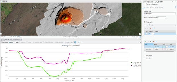

Profil de surface
Un diagramme de profil de surface vous permet de visualiser les changements sur une distance (par exemple, l’élévation ou la température à la surface). Les valeurs raster sont tracées par distance d’unité le long d’un profil et les profils peuvent être générés pour plus canaux, couches ou dimensions verticales. Vous pouvez ainsi visualiser et comparer les tendances générales et les statistiques entre les rasters ou à travers les canaux et les dimensions physiques. Par exemple, vous pouvez visualiser la manière dont la topographie a changé le long d’un profil entre des MNE acquis à différents moments.
Diagramme de profil de surface pour deux couches d’élévation

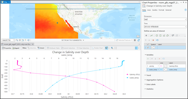

Diagrammes de profil de dimension
Un diagramme de profil de dimension vous permet de visualiser les changements sur une dimension, comme la profondeur ou la hauteur. Les changements sont représentés sous forme d’un diagramme linéaire pour un emplacement et une date ou heure donnés. Ce diagramme permet d’afficher et de comparer simultanément les tendances de deux variables en tenant compte de différentes échelles d’unité. Par exemple, vous pouvez visualiser les variations de la salinité et de la température de l’océan en fonction de la profondeur à un emplacement donné.
Diagramme de profil de dimension pour deux variables

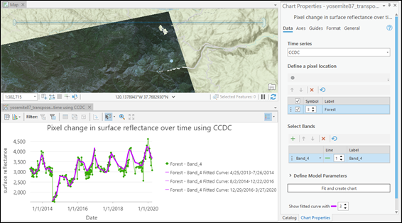

Explorateur des changements de pixels dans la série chronologique
L’explorateur des changements de pixels dans la série chronologique vous permet d’identifier les changements d’une seule valeur de pixel au fil du temps à l’aide de la méthode CCDC (Continuous Change Detection and Classification) ou à l’aide de la méthode LandTrendr (Landsat-based detection of trends in disturbance and recovery). Vous pouvez ainsi affiner les paramètres du modèle pour vous concentrer sur des événements de changement spécifiques avant d’exécuter la méthode Analyser les changements avec l’algorithme CCDC ou Analyser les changements avec l’algorithme LandTrendr pour un jeu de données entier. Par exemple, vous pouvez visualiser la manière dont un pixel d’une région forestière a changé au fil du temps en fonction des événements environnementaux tels qu’un incendie ou une période de sécheresse.
Diagramme Changements de pixels dans la série chronologique d’une bande utilisant l’algorithme CCDC
