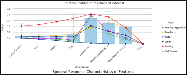

Ligne moyenne
Un graphique de ligne moyenne est une ligne qui connecte les valeurs moyennes au sein d’un jeu de pixels, par canal. Les collections de points n’ont aucune valeur moyenne et utilisent la valeur de pixel des points collectée dans chaque canal d’image.
Profil spectral des entités terrestres affichées dans un graphique de type Ligne moyenne

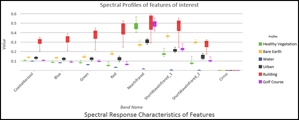

Boîte
Le type de diagramme Boîtes permet de visualiser et de comparer la distribution et la tendance centrale du jeu de pixels collectés via leurs quartiles. Les quartiles servent à classer les valeurs numériques en quatre groupes égaux en fonction de cinq valeurs clés : minimum, premier quartile, médiane, troisième quartile et maximum.
Profil spectral des entités terrestres affichées dans un diagramme de type Boîtes
La partie boîte du diagramme illustre les 50 pour cent centraux des valeurs de données, également connus sous le nom d’écart interquartile (IQR). L'IQR illustre la variabilité dans un jeu de valeurs. Un IQR important indique une vaste dispersion des valeurs, tandis qu'un IQR plus petit indique que la plupart des valeurs se trouvent proches du centre. Par exemple, un terrain agricole avec divers degrés de nouvelles récoltes aura une variabilité élevée, tandis que des champs nus ou ceux dont les récoles sont à maturité auront une variabilité inférieure au sein de leur identité spectrale. Les boîtes à moustaches illustrent également les valeurs de données minimum et maximum via des moustaches statistiques (lignes verticales) qui partent de la boîte et, parfois, de points aberrants représentés par des points au-delà des moustaches.

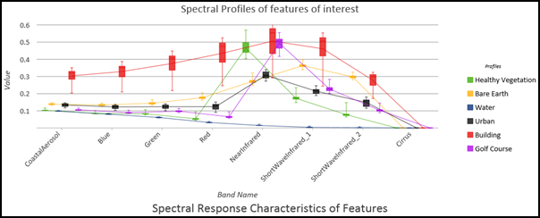

Boîtes et lignes moyennes
Ce type de diagramme trace des boîtes et un diagramme linéaire connectant les valeurs moyennes au sein du jeu de pixels composant la zone d’intérêt. Il présente plusieurs boîtes et plusieurs lignes pour chaque entité terrestre dans chaque bande spectrale.
Profil spectral d’entités de terrain affichées dans un diagramme Boîtes et lignes moyennes

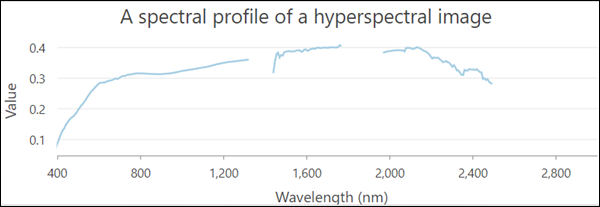

L’imagerie contient parfois des données non valides comme des valeurs négatives et des bandes manquantes, notamment lors de l’utilisation de données d’imagerie superspectrale ou hyperspectrale. Dans ce cas, les données non valides ne sont pas représentées sur le diagramme et le diagramme de profil spectral comporte des ruptures. Voici un exemple de diagramme de ligne moyenne dans lequel des bandes sont manquantes.
diagramme d’une image hyperspectrale avec des bandes manquantes

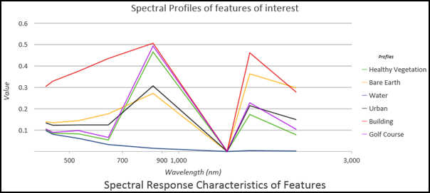

L’axe x affiche les noms des bandes et les longueurs d’ondes du spectre électromagnétique de chaque bande. Lorsque vous tracez des boîtes, des boîtes et des lignes moyennes, et des lignes moyennes consolidées, l’axe x est étiqueté avec les noms des bandes. Positionnez le pointeur sur les boîtes du graphique pour afficher les informations concernant la longueur d’onde. Pour les diagrammes de lignes moyennes, vous pouvez sélectionner les unités Band IDs (ID des bandes), Band Wavelength (Longueur d’onde des bandes) ou Band Name (Nom de bande) pour l’axe x.
