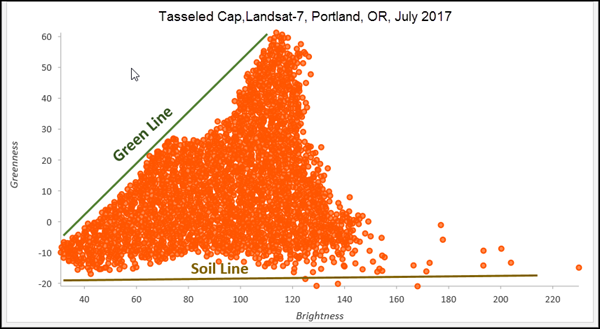

Vous pouvez tracer des bandes transformées pour révéler des informations précieuses sur les entités de l’image. Par exemple, la transformation Tasseled Cap est une forme spéciale d’analyse des composants principaux, où le premier composant, nommé luminosité, est comparé au second, nommé couverture végétale. Le nuage de points résultant présente la distribution Tasseled Cap, dans laquelle les différentes espèces de végétation se situent le long de la ligne dite verte, tandis que les types de sol et les entités créées par l’homme sont répartis le long de la ligne de sol. La distribution Tasseled Cap est également utile pour déterminer le stade de croissance des champs agricoles, de l’émergence à la sénescence, la vigueur de la végétation et d’autres phénomènes.
Nuage de points de l’imagerie multispectrale Landsat-8 transformée par la méthode Tasseled Cap
Nuage de points de l’imagerie multispectrale Landsat-8 transformée par la méthode Tasseled Cap. La ligne verte et la ligne de sol sont fournies à titre d’illustration. Elles ne sont pas générées par le nuage de points de l’image.

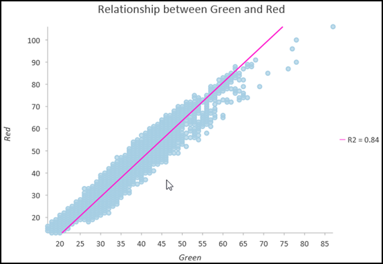

Lorsque des valeurs x faibles correspondent à des valeurs y faibles et que des valeurs x élevées correspondent à des valeurs y élevées (courbe croissante), cela indique une corrélation positive. Lorsque des valeurs x faibles correspondent à des valeurs y élevées et que des valeurs x élevées correspondent à des valeurs y faibles (courbe décroissante), cela indique une corrélation négative.
Nuage de points d’image montrant une forte corrélation entre les bandes rouge et verte
La force statistique de la corrélation est indiquée par la valeur R2. Dans la plupart des cas, il faut éviter les bandes multispectrales fortement corrélées, car elles ne peuvent pas être utilisées pour séparer de manière fiable plusieurs entités et ressources de l’imagerie. Les nuages de points peuvent aider à identifier les meilleures bandes non corrélées à utiliser pour identifier et extraire des entités à partir d’images multispectrales.

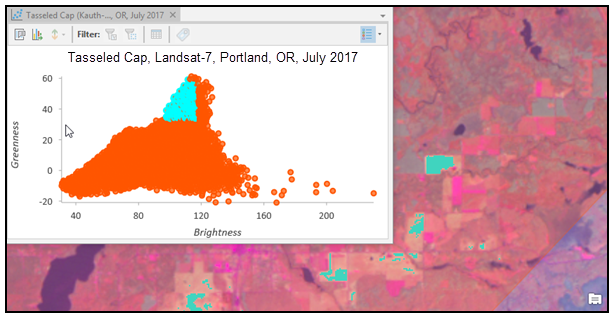

Le nuage de points peut interagir avec l’imagerie de votre vue cartographique. Après avoir configuré votre nuage de points, vous pouvez sélectionner de manière interactive une région dans la distribution et visualiser les pixels d’image associés dans l’affichage cartographique. Cela vous permet d’examiner visuellement la distribution des valeurs de pixels composant des classes d’entités spécifiques de votre nuage de points, et de visualiser la séparation entre les classes d’entités pour un ensemble donné de variables du nuage de points.
Les pixels répondant aux critères de sélection dans le nuage de points sont mis en évidence dans l’affichage cartographique.
L’image ci-dessus montre un groupe de valeurs activées dans la distribution Tasseled Cap avec les pixels d’image associés mis en évidence dans l’affichage cartographique. Seuls les pixels situés dans la zone d’intérêt définie sont mis en évidence. Si vous n’avez pas défini de zone d’intérêt, les pixels de toute l’image peuvent être affectés par votre sélection dans la distribution du nuage de points.
