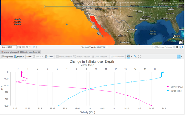

Exemple
Créez un diagramme de profil de dimension pour visualiser les variations de la salinité de l’océan et la température de l’eau en fonction de la profondeur.
  1. Créez un diagramme de profil de dimension pour une couche raster multidimensionnelle dotée d’une dimension z (profondeur ou hauteur).
  2. Sélectionnez une date dans le menu déroulant Time (Durée).
  3. Créez une entité ponctuelle sur la carte.
  4. Définissez Variables sur Salinity (Salinité) et Water Temperature (Température de l’eau).
Diagramme de profil de dimension présentant les variables de la salinité et de la température de l’eau en fonction de la profondeur
