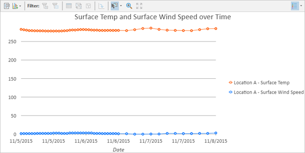

  • One location with multiple variables (Une localisation avec plusieurs variables) : utilisez cette option pour visualiser les modifications apportées à plusieurs variables à une seule localisation. Vous pouvez comparer les tendances de plusieurs variables.
    Diagramme de profil temporel représentant plusieurs variables à une localisation

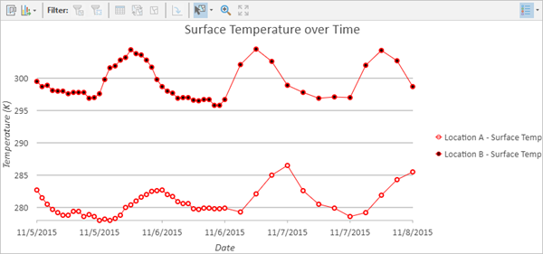

  • Multiple locations with one variable (Plusieurs localisations avec une variable) : utilisez cette option pour visualiser les modifications d’une seule variable à plusieurs localisations. Vous pouvez comparer les tendances de la variable sur différentes géographies. Il s’agit de l’option par défaut.
    Diagramme de profil temporel représentant une variable à plusieurs localisations

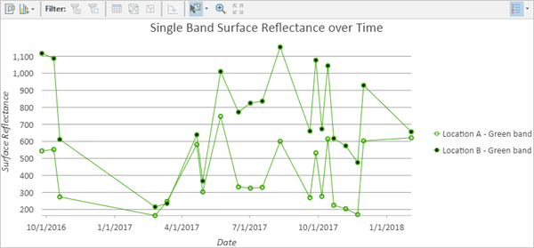

  • Multiple locations with one band (Plusieurs localisations avec une bande) : utilisez cette option pour visualiser les modifications d’une seule bande d’une image multibande à plusieurs localisations. Vous pouvez comparer les modifications spectrales sur différentes géographies.
    Diagramme de profil temporel représentant plusieurs localisations avec une seule bande

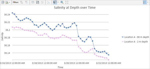

  • Multiple locations with multiple dimensions (Plusieurs localisations avec plusieurs dimensions) : cette option fonctionne spécifiquement sur des données multidimensionnelles contenant d’autres dimensions, outre celle du temps. Les types de couche multidimensionnelle pris en charge sont le jeu de données mosaïque multidimensionnel, la couche raster multidimensionnelle, la couche raster netCDF et le service d’imagerie multidimensionnelle. Le profil temporel est créé en fonction des valeurs spécifiques dans d’autres dimensions, telles que la profondeur à la valeur temporelle correspondante. Par exemple, le diagramme ci-dessous représente des valeurs de salinité de l’océan dans le temps à une localisation, à des profondeurs de 2 et 80 mètres sous la surface.
    Diagramme de profil temporel représentant une localisation et une variable avec plusieurs dimensions
    Lorsque le paramètre Time series (Série chronologique) est défini sur Multiple locations with multiple dimensions (Plusieurs localisations avec plusieurs dimensions), vous devez spécifier la variable à représenter dans le diagramme ainsi que la dimension supplémentaire à inclure.

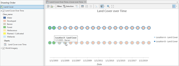

Vous pouvez aussi créer un diagramme de profil temporel pour des données raster catégoriques, par exemple, l’occupation du sol dans le temps. Pour les données raster catégorielles, la seule option consiste à créer un diagramme à une seule variable et plusieurs localisations pour que le paramètre Time series (Série chronologique) ne figure pas dans les propriétés du diagramme.
Diagramme de profil temporel représentant plusieurs localisations avec des données catégorielles

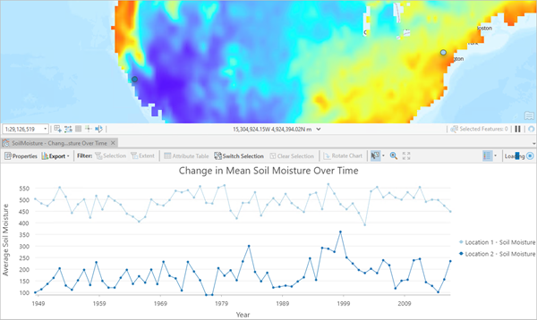

Créer un exemple de diagramme de profil temporel
Créez un diagramme de profil temporel pour visualiser les tendances annuelles d’humidité du sol dans deux localisations de 1948 à 2016.
  1. Créez un diagramme de profil temporel pour une couche raster multidimensionnelle contenant des valeurs mensuelles d’humidité du sol.
  2. Définissez Time Series (Série chronologique) sur Multiple locations with one variable (Plusieurs localisations avec une variable).
  3. Créez deux entités ponctuelles sur la carte et changez les étiquettes en Location 1 (Localisation 1) et Location 2 (Localisation 2).
  4. Définissez Time (Heure) sur Standard Time (Heure standard).
  5. Définissez Interval Size (Taille d’intervalle temporel) sur 1 year (1 an).
  6. Définissez Time Aggregation (Agrégation temporelle) sur Mean (Moyenne).
Diagramme de profil temporel représentant l’humidité du sol dans le temps dans deux localisations
