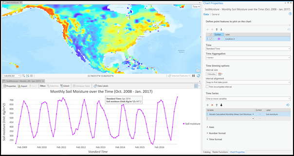

    1. One or more variables (Une ou plusieurs variables) : cette option peut s’appliquer à la plupart des jeux de données mosaïque multidimensionnelles. Elle est généralement utilisée lorsque les variables du jeu de données mosaïque sont de type monocanal et qu’elles possèdent une seule dimension temporelle. Vous pouvez sélectionner une ou plusieurs variables dans la liste des noms de variable afin de les comparer dans le même profil temporel. Une fois le nom de la variable sélectionné, le diagramme correspondant s’affiche sur le profil temporel.
      Si vous avez sélectionné plusieurs variables et que leurs plages de valeurs sont très étendues, cochez l’option Standardized values (Valeurs standardisées) dans la catégorie Axes pour leur appliquer la même échelle, de façon à pouvoir examiner diverses distributions sur le même diagramme. Vous pouvez ainsi visualiser les précipitations de quelques pouces par jour et la température moyenne quotidienne en degrés Fahrenheit, par exemple de 60 à 90 degrés, ensemble. La standardisation des valeurs sur l’axe y implique une transformation z dans laquelle la moyenne de toutes les valeurs est soustraite de chaque valeur et divisée par l’écart type pour toutes les valeurs.
      Diagramme de profil temporel pour une ou plusieurs variables.

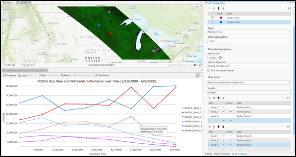

    2. One variable with multiple bands (Une variable avec plusieurs canaux) : cette option permet de spécifier les canaux à tracer sur le profil temporel, à raison d’un diagramme par canal. Commencez par sélectionner une variable, puis ajoutez les canaux par leurs noms. Vous pouvez également utiliser les boutons Add all (Tout ajouter) ou Remove all (Tout supprimer) pour ajouter ou supprimer tous les canaux, respectivement. Il est possible également de comparer les valeurs d’un canal spécifique à différents emplacements sur le profil temporel.
      Le jeu de données mosaïque comprend parfois des images à plusieurs canaux dans une série chronologique. Ce peut être le cas, par exemple, des mesures satellite multispectrales dans un champ Acquisition time. Vous pouvez également créer un jeu de données mosaïque multidimensionelles à l’aide du modèle de canaux composites, lequel génère un jeu de données mosaïque contenant une imagerie multicanale. Consultez la rubrique Créer une mosaïque à l’aide d’un modèle Composition à plusieurs canaux pour en savoir plus.
      Diagramme de profil temporel pour une variable à plusieurs canaux.
