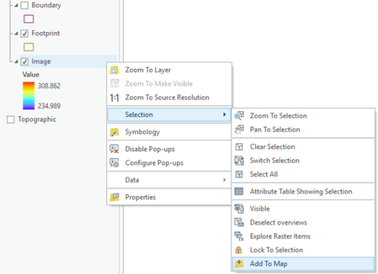

Vous pouvez également effectuer une sélection dans ArcGIS Pro et ajouter les tranches sélectionnées comme couches de la carte. Vous aurez ainsi accès à ces couches et pourrez les utiliser dans vos outils de géotraitement. Lorsque vous effectuez une sélection et l’ajoutez à votre carte, vous pouvez aussi choisir plusieurs images à ajouter à la carte.
Ajouter la sélection à la carte

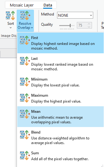

Si vous essayez de calculer le minimum, le maximum ou la moyenne à partir d’un ensemble de tranches de données, créez l’ensemble de définition approprié, puis définissez l’opérateur de mosaïquage du jeu de données mosaïque sur Minimum, Maximum ou Mean (Moyenne). À présent, vous pouvez exporter la sortie avec l’outil Copy Raster (Copier un raster).
Résoudre la superposition = Moyenne

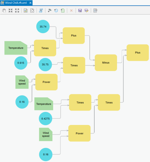

Les fonctions raster peuvent être appliquées à un jeu de données mosaïque ou à un élément de jeu de données mosaïque à l’aide de modèles de fonction raster pour le traitement.
Une formule scientifique peut être représentée dans un modèle de fonction raster. Par exemple, un indice de température ressentie peut être calculé à partir de la température et de la vitesse du vent.
wind chill = 35.74 + 0.615T - 35.75*(V^0.16) + 0.4275T*(V^0.16)
Cette équation peut être représentée sous forme de modèle de fonction raster. ArcGIS Pro met à disposition la fonction raster Wind Chill (Température ressentie) dans la fenêtre Raster Functions (Fonctions Raster). Si vous le souhaitez, vous pouvez y accéder via Raster Function Editor (Éditeur de fonctions raster).
Modèle de température ressentie

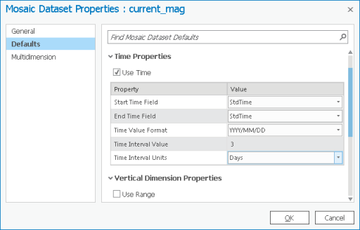

Les services d’imagerie multidimensionnels prennent en charge les requêtes de dimension temporelle et verticale d’un WMS. Si vous prévoyez de publier un service d’imagerie qui prend en charge les requêtes temporelles et d’élévation WMS standards, définissez les champs utilisés pour les dimensions temporelle et verticale dans les propriétés du jeu de données mosaïque avant de publier le jeu de données mosaïque multidimensionnelles.
Utiliser le temps
